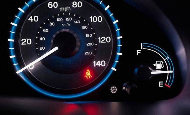

我们一般的这个时速表,基本上都是有200码以上的,那我们油门踩到底,一直一直开,到底开不开的到呢?一般都是开不到的。
那里程表的设计主要是有这3种说法,我给大家讲讲。
第一种,这个里程表上面的最大时速,它是按照发动机空载最高转速下的最高可能的时速值,来给你标出来的,它仅仅是发动机,并不是车子实际行驶的这个速度。
因为你不可能就一个发动机在那边空着转,在那边飞的对不对?
还有一种说法,就是时速表它这个最大的数字,和你的实际车速是需要有个预留空间的,一般是不超过20%。
比如说你这个车子最快能开100公里每小时,那这个表,一般就是120。
原因就是说你这个最高车速,在测试的时候,是在水平路面,没有风的这种实验条件下,来测出来的最大输出值和最大速度,那现实中有可能你是下坡,有可能你是顺风。这个车速,肯定比你测出来的还要高,所以说,一般多留20%。
那第三种,就是钱的问题了,就往往就是同一款车子,它配的发动机是不一样,比如说是4缸2.0的,4缸2.0T的,V6 3.0,甚至V8V12的。
它都这么一个车型,那为了省钱,我不可能每一个配置的车子,它的仪表台全部都做成不一样的嘛,那显然就是按最快速度的那个表来做出来了。

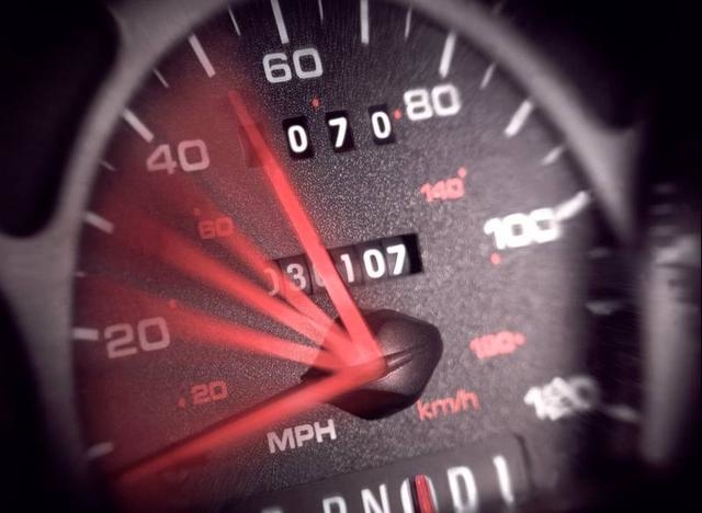

那再顺便跟大家讲一下,这个车速表,和我们车子的实际速度相比,它都是有一点偏差的,土话叫都是不准的。
但是,这个行业内,是基本上规定,是不能超过7%的误差的,这个实际车速是100公里每小时,那你这个表显示不能低于93公里每小时的,或者超过107公里每小时。
但是呢,大多数的厂家为了从安全的角度来考虑,你这个码表上面显示的速度往往是高于你实际的速度的。
你在开93的时候,有可能仪表台上已经是100公里每小时了。
同样的,不准的因素也很多,除了厂家故意的设计和工业偏差以外,你这个轮胎它被磨掉了,它变薄了,它的周长直径产生变化的时候,其实速度也是会有偏差的。
虽然不是特别的多,对我们日常使用也不会太大影响,但我们要知道的确是有这么一回事情,为什么呢?
就是我们车上这个时速表,它是通过一个电子传感器的探头来测试你的轮胎转了多少圈,然后来给你试出来,我到底这个现在车速是多少,那么你这个一圈圈地在那边走,那不同的周长一圈走的路程是不一样的,那轮胎磨损就会造成你这个码表多多少少有点偏差了。
所以说,我们开车的时候,千万不要说是一味的看码表,万一你运气不是很好,你这个码表它是偏慢的,你开到107,它才显示100,那这个时候你又想侥幸心理,这里限速是100公里每小时,我开个109,但实际你又快了7%,好了,这下就违章照片一张就拍进去了。
