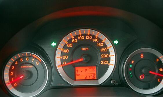

汽车的一些故障和问题并不是那么难发现,除了看好自己仪表盘的故障灯之外。一些明显可感知的现象你也能及时发现汽车故障。比如异响、抖动等,当然你可以看一下油耗。引起油耗增加的原因多种多样,不过都可能与汽车故障和保养问题相关。所以故障能增加油耗,你也能从油耗增加发现汽车潜在故障。如下汽车大师分享那些可能增加油耗的故障。
