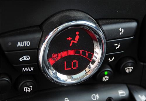

三错—把温度开得很低
在大太阳下开车,有人喜欢把温度开得很低。可是,长时间吹太冷的空调,人容易得关节炎、肩周炎、感冒等疾病。如果对着脸吹时间长了,还有可能被“吹”得面瘫,嘴眼歪斜。特别要注意的是,小排量汽车(1.4L以下),起步时还要注意,要把空调控制在最小的档,因为空调开得过大,汽车起步会困难。
正确的做法是,车内空调以25摄氏度左右为宜,如果车上有老人小孩,最好不要低于27摄氏度。此外,还要注意兼顾车外的温度:一般车内外温差不要超过5~6摄氏度。

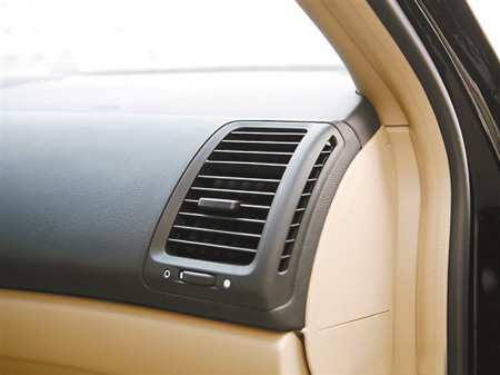

六错—天气太热,对着出风口吹
也有人只怕热不怕冷,让空调出风口对着自己猛吹,这也是不恰当的。一方面,长时间直吹冷风,容易给人体带来各种不适。另一方面,从物理学原理来说,冷空气下沉、热空气上浮,而人在车内相对位置较低,如果空调风对着人体吹,冷空气集中在车厢下部,空气不能对流,反而更容易觉得闷、热。此外,也有怕风的人让空调对着车窗玻璃吹,也不太恰当:玻璃往往温度高,会抵消大部分制冷效果呢!

选好风速挡位
汽车正常运行中,为防蒸发器过度结霜,影响空调系统的运行,空调的送风速度及温度控制不应同时长时间置于最低。但是当车速低于25km/h时,应将风速开关置于低速挡位,避免发电量不足和冷气不足。
选对出风口风向
制冷时空调的风向最好向上吹,因为冷空气会向下沉,风向挡位最好选择吹面挡。调节出风口向上效果最好,不要选择吹风挡的那一挡,因为风挡玻璃的温度很高,会抵消一大部分制冷效果。
