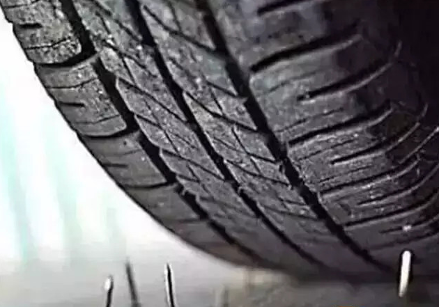

在驾驶过程中,相信所有司机都遇到过这种情况:开车过程中听到轮胎与地面接触时有异物的声音,一般情况下就是轮胎花纹中有石头或是被扎了钉子等尖锐物品。如果是石头最好用硬一点的东西将其清除,如果是扎了钉子的话,我们要不要拔出呢?

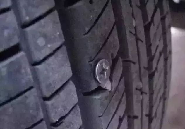

扎钉子后无漏气现象
当驾驶中听到轮胎发出异常声音后,建议及时下车检查。若看到扎钉子处,可以用一些肥皂水喷在扎钉处,看看是否有气泡,有气泡表示有漏气现象,若无起泡则可能没有漏气。有时扎钉不深,轮胎不会漏气。此时是不是就不需要处理了呢?

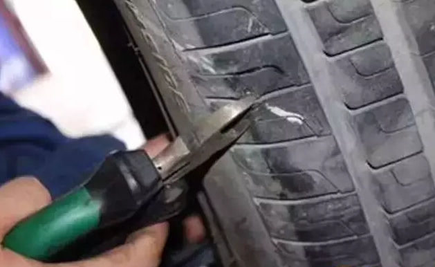

首先,因为轮胎是真空胎,扎了钉子不会马上漏气,但随着时间的推移,气会慢慢漏的。值得注意的是,车主不要擅自拔掉钉子,如拔掉有可能出现漏气现象,导致车子开不了。这时,车主可以慢速行驶到维修地点。
当车主如果发现轮胎扎了钉子,千万不能掉以轻心,应该马上去修理店检查。车胎扎了钉子即使没有漏气也要及时维修,扎有钉子的车胎存在安全隐患,在高速行驶时会容易出现爆胎。
