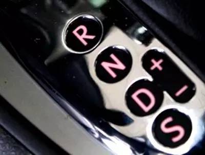

或许对于大部分新手来讲,自动档只有4个档位,即P、R、N、D,许多人甚至也忽略了N档,好像开卡丁车一样,启动后只管油门和刹车就行。这是对自动档很不全面的认识,一般的自动档车型从上至下有6个档位,分别为P、R、N、D,2,L,就算你自认为老司机,能正确解释这些档位的用途么?今天总结了几个驾驶自动挡车型在挂挡时要注意的事项,不知道大家是不是真的都清楚了解呢?
