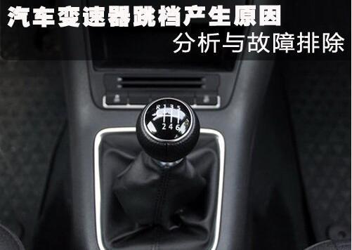

变速器跳档故障的现象:汽车在行驶中变速杆自动跳回空档位置。这种现象多发生在中、高速,负荷突然变化或汽车受剧烈振动时,且大多数是在高速档位跳档。
