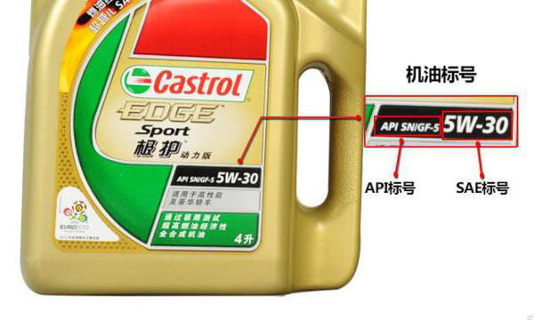

在 了解了这个之后再来看看机油的规格,通常在机油桶上会有一标号如5W-40或者0W-30等等,这是什么意思呢?“W”表示winter(冬季),其前面 的数字越小说明机油的低温流动性越好,代表可供使用的环境温度越低,在冷启动时对发动机的保护能力越好;“W”后面的数字则是机油耐高温性的指标,数值越 大说明机油在高温下的保护性能越好。
那 么了解这个之后对于机油的选择就明了了。通常车辆一年保养两次,在进入冬季是可以选择W前面标号小一点的如:5W或0W的机油,在进入夏季保养时可以选择 后面数字教大的30或者40的机油。选好标号后再选择用半合成还是全合成的机油,通常缸内直喷的大多使用全合成的机油,普通电喷的半合成机油足够了。
