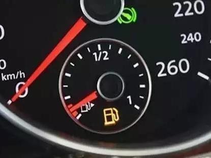

不同车主平时的用车习惯不同,其加油习惯也不同,大多数人都是等油箱剩一格油时就去加油了,也有部分人是等亮油灯亮了才去加油。不管是哪种,毕竟车是别人的车,人家爱怎样我们也管不着。但是不知道从什么时候起,开始有一种说法在坊间流传,说是汽车油量在1/4的时候一定要去加油,不然很容易烧毁油泵。后果这么严重,真的是这样吗?
支持这种观点的人,他们也是有理由的:安装在油箱内的油泵,其冷却是依靠浸泡在汽油中实现的,如果每次都要等到油快没了的时候加油,油泵是无法正常进行散热的,久而久之就会损坏,甚至烧毁。
其实这种说法只说对了一小半,油箱里的油泵确实是依靠燃油进行冷却的,但是这个燃油并不是指油箱里剩余的燃油,而是指经过油泵被送往发动机的燃油。这也就是说,只要油箱内还有油,那么就会有燃油经过油泵,油泵就能够正常散热。只有当油箱内没油了,也没有油经过油泵了,油泵才有可能会烧毁。因此,那什么油箱内油量在1/4时就要去加油,否则会烧毁油泵的说法真的是很不靠谱的!
所以,加油还是按照各位的习惯来就好,只要不是每次都等亮油灯亮了之后,才满大街找加油站加油就行,因为这样是真的伤车呢!
