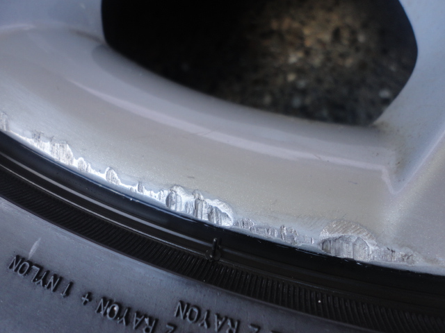

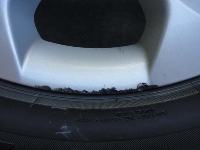

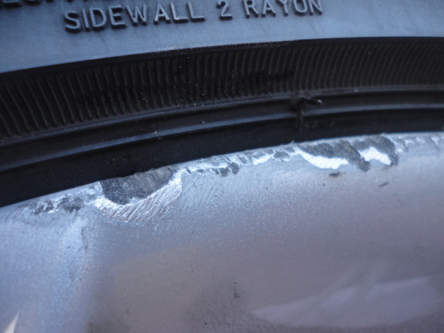

天气终于有点热气下午室外能有个22-25摄氏度,这可是车库喷喷喷的较佳温度,于是琢磨着可以开始把所有车铝合金轮毂刮花的地方修饰美容一番,计划着一次整一个慢慢来,要不一下子就又没活儿了!
这种活儿主要以熟练耐心消遣为主没有什么大拿技术,看看图片和油管谁都能干,应该算纯娱乐吧!

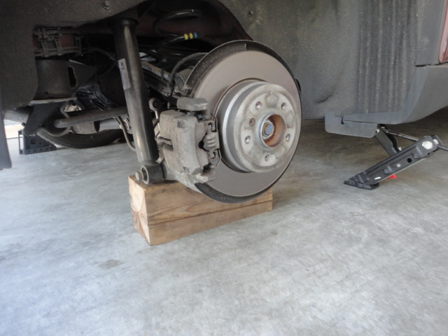

我比较喜欢卸下轱辘后将车身降低至原有水平,在下摆臂下侧虚垫木头党的最爱,双重保护平衡受力它好我也好。

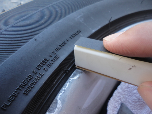

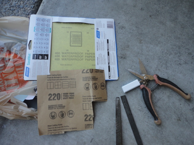

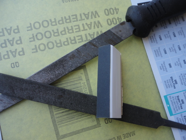

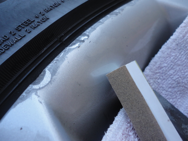

400目及220目砂纸,小平板挫等打磨工具

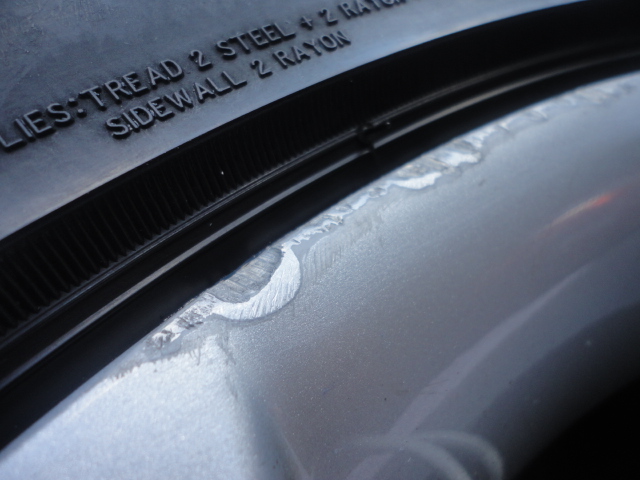

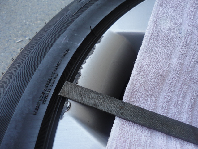

尽量缩小打磨面积,使用钢锉磨平凸起的部分

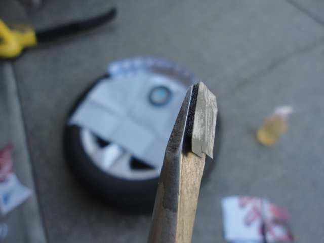

这个白色块一侧是400目另一侧是220目砂纸,使用双面胶固定继续打磨

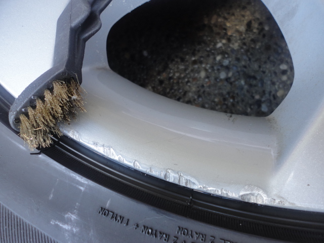

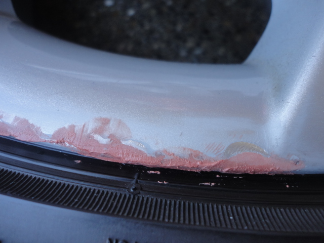

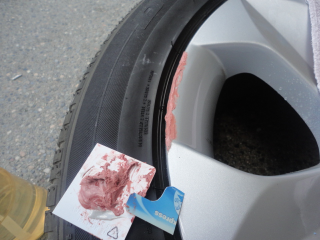

清洗创面

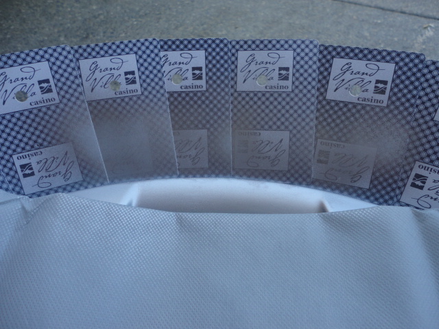

废旧塑料卡自制刮子,注意动作要快最好在30秒之内涂抹于患处。

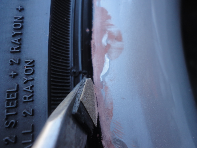

平头螺丝刀再立新功,完美演绎侧面狭窄处打磨方式。

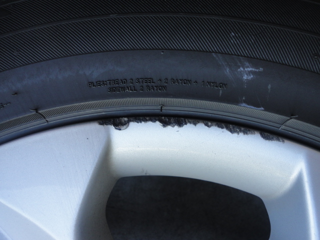

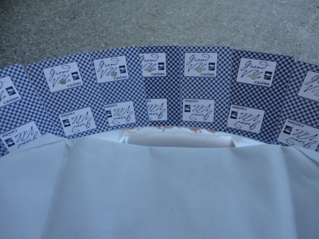

打磨清洗后准备开喷。

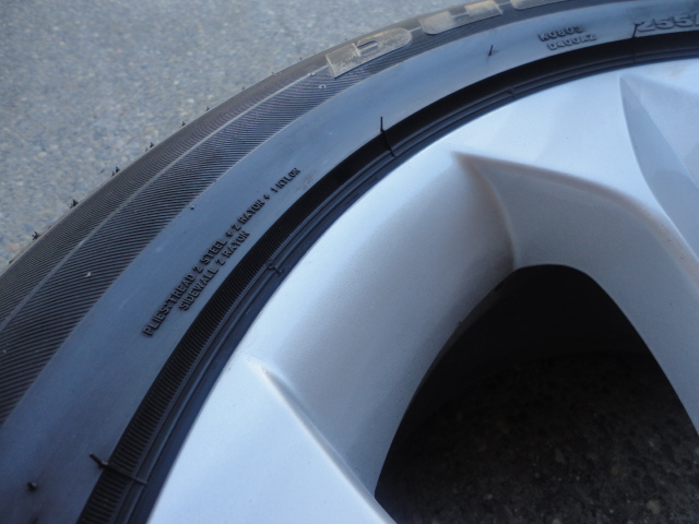

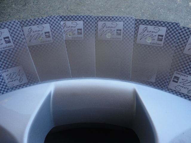

这里应该先喷一遍Primer打磨后再开喷基色,干活干美了忘记喷Primer直接开喷了基色! 不过也没啥大碍,先自我安慰一下吧!
两三遍轻喷好过一次重喷,这是第三遍【一般两遍即可】,每遍大约要等10-15分钟,灌子上说每遍需等30分钟,一来温度不错,二来基微喷,所以缩短的点时间喷了三遍倒是没啥故事出现。
然后是3-5遍清漆clearcoat,每遍也是要等大致10分钟左右,喷到遍数也是根据光泽度自己随意,但喷的遍数也不要太多,否则会泛微黄。

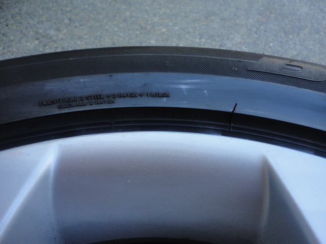

安装是不要触碰喷漆处,待一个星期以后再打磨抛光,切切!

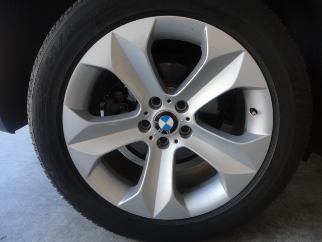

嗯, 看起来还不坏!
还有两个也等着要美容,有空有兴致再开工。
