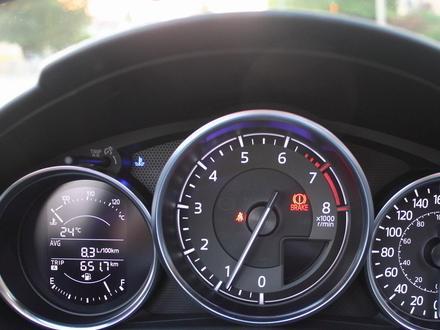

如果剎车灯亮、紧急剎车(手剎或者脚剎)没有松开,后者调节有问题,当然也有可能有更严重的问题发生,必须到汽车维修店才能解决问题。如果在你踩下剎车时剎车灯点亮,或者连续长亮,就表示剎车系统中一侧的液压压力过低,或者剎车系统液压缸中的液位非常低。无论是哪种情况,由于剎车在行车安全中的重要性,你都需要做必要的维修,立刻解决这个问题。如果ABS和制动警告灯是在同一时间亮起,则可能表示汽车辆已经无法安全驾驶,必须立即到汽车维修店维修。

为了确认警示灯泡本身的是否工作正常,每当启动汽车时,汽车面板上的所有警示灯都会被接通,并保持亮几秒钟,然后熄灭。这可以使司机做个快速的视觉检查,以确保所有的警示灯是否工作正常。如果有一个灯泡此时不亮,只需简单的更换一个灯泡即可。
