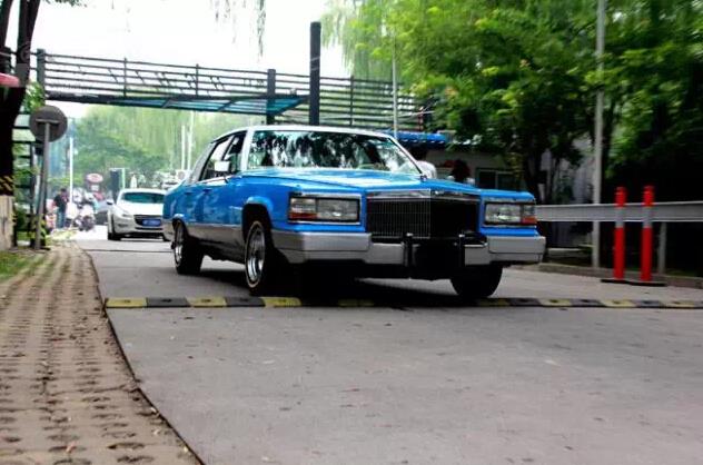

垂直通过
垂直通过也就是车子对准了减速带正正地通过。这种情况下,车子的颠簸、弹跳感比较大。左右车轮同时收缩,来自地面的作用力由两个车轮的弹簧、减震器共同对半去分担,受力均匀,而且不受独立或非独立悬挂形式的影响。
虽然此时车身的震动大了,但可以有效减小对悬挂的伤害。

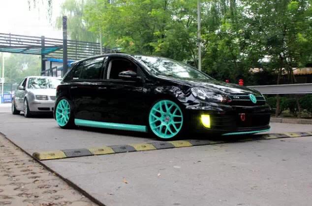

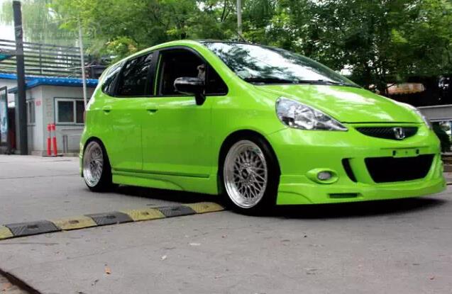

斜着通过
车子稍稍倾斜通过减速带时,感觉车身弹跳没那么大,但摇摆幅度大一些。这种情况也比较容易造成左右悬挂受力不均,损害悬挂系统。从车体和悬挂的构造来看,车子过减速带这个动作,是车轮(包括悬挂)在地面和车身之间的受压运动。
斜着过减速带,对于弹簧、减震器以及整个车身(车架),其实都会产生更大的折损消耗。因为除了悬挂和车胎,车身也吸收了一定的震动,从而传递到人体身上的震动就减缓了。
提醒:
过减速带时应提前减速,使两侧车轮同时缓慢驶过减速带,这样可以对车辆的底盘起到很好的保护作用。最好的过坎儿方法是垂直通过,但如果车辆底盘很低(改装车或跑车),为了不托底还是建议斜着通过,并且时速小于20公里为好,每小时5公里最佳。
