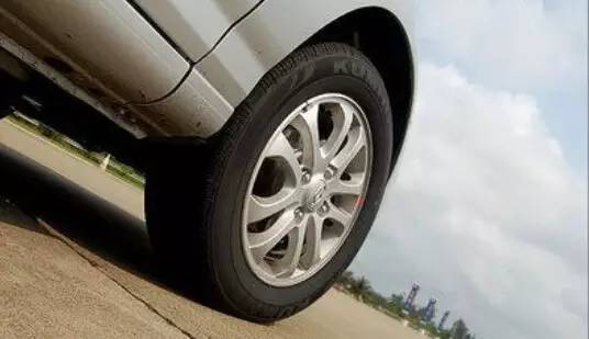

四、橡胶的糊味
造成原因:轮胎、皮带等橡胶件发生故障
橡胶烧糊的味道最容易分辨,如果爱车有此类气味我们首先应该留意以下几个部位。
1、检查发动机舱内的各条皮带是否有松弛打滑的现象。在车辆高速运转时皮带打滑很有可能造成散热不利等问题,遇有此种 情况司机应停车熄火后马上进行检测,如果皮带松弛并已发出糊味就要立即送修了;
2、检查制动蹄片及轮胎有无过热。当我们遇到连续山路时,有些司机喜欢在弯道和上下坡时大力刹车,但这样极易给制动系统和轮胎造成过大负担,当制动器和轮胎已经发出“气味”警告时,您最好马上靠边停车,等刹车片的温度自然降低后再行 驾驶,切忌用冷水浇在刹车片上。
此外,一些橡胶软管温度过高后也会散发出橡胶味,这时只有靠驾驶员的经验来判断了。
