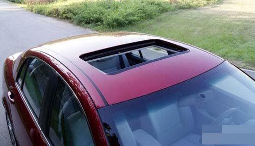

汽车天窗给车主带来了很多的便利,当然在使用天窗时,也有很多规律可寻,有些情况下是不适宜开天窗的。
首先,在路面颠簸时尽量不要打开天窗,否则很容易因天窗和滑轨间的震动而引起相关部件变形。此外雨天也最好不要打开天窗,雨水进入天窗内部,很容易损坏电器元件。
另外,在清洗车辆时,天窗需保持关闭状态,这个道理与雨天开天窗完全相同。当然,如果在天气寒冷地区,出现车窗冰冻情况时,决不能强行开启天窗,因为外部阻力很可能对机械部件造成伤害。
而汽车在高速公路上行驶时,打开汽车天窗通风是个不错的选择。当车速达到每小时100公里时,打开普通的车窗通风,引起的噪音可高达110分贝,但如果打开汽车天窗,噪音则仅仅为69分贝。
秘诀3:切勿用水枪清洗天窗
相比于汽车内的其他零部件,天窗的使用寿命是比较长的,但适时地对天窗进行保养,还是非常有必要。一般建议两个月进行一次天窗的保养,最好不要超过半年。
因为天窗外部都会设有密封的胶条,受外部环境的影响,胶条本身会老化甚至变形,这样情况下最直接的后果就是导致天窗漏水。所以在保养时,首先要对胶条及其凹槽周围进行清理,这些地方很容易进灰尘,车主可以选用半干的毛巾进行擦拭,再用胶条保护剂进行保养。如果胶条老化的特别严重,建议车主及时更换。
另外必须记住的是,绝对不能用高压水枪直接对着天窗冲洗。因为这样很容易造成天窗进水,并且密封圈在这种压力之下很容易变形。当然车辆内部一般都设有天窗排水管,如果排水管被异物阻塞,积水就有可能进入车内,遇到这种情况车主还是要去专业的修理厂进行处理。
另一个值得注意的是,车主在开关天窗时,首先应注意车顶是否有异物阻碍天窗滑行,其次确认天窗在开关时是否已完全到达相应位置,避免出现安全问题。
