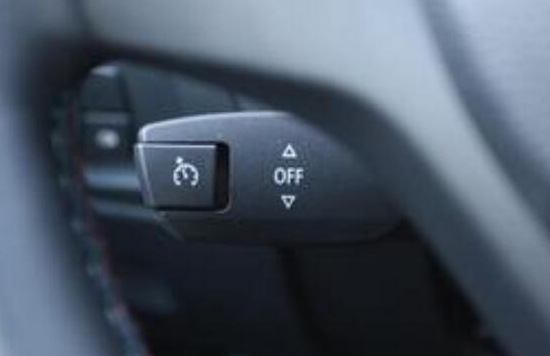

定速巡航系统(CRUISECONTROLSYSTEM)缩写为CCS,作用是不用踩油门踏板就自动地保持车速,使车辆以固定的速度行驶。一般情况 下,当驾驶者踩下刹车踏板,或者将档位回空挡,定速巡航就会被自动解除。
现实中会出现定速巡航失灵分为两种,一种是定速巡航打不开,这一般是因为你的车速没有达到定速巡航开启的限定条件--时速要达到40公里,所以定速巡航没法启动,这种失灵是小事。
另一种就是在行驶过程中的失灵,如果在你行驶的过程中,怎么踩刹车或者离合都没办法让定速巡航功能停止,那可能就是它失灵了。这种情况失灵可大可小,如果处理不好极有可能威胁我们的生命安全。

一般情况下出现定速巡航无法关闭的情况就是指刹车开关出现故障,以致于巡航系统不能正常接 收到关闭信号,所以无论你踩离合还是踩刹车都没办法解除巡航控制。不过对于这种没办法解除巡航控制的情况也没必要过分的担心,姐不是在安慰你,姐说的是实在话,真心没必要啦!因为刹车和定速巡航不是一个系统的,它是独立的一个系统,刹车和定速巡航一起发生故障的可能性几乎是不可能。
所以如果定速巡航没办法停止的情况下你还是不用担心,毕竟还有刹车可以用。这种定速巡航出现失灵的情况,我们要做的就是:随着汽车技术的不断进步,配备有定速巡航的车型正变得越来越多。使用定速巡航后,在高速公路上长时间行车时,司机无需再去踩油门踏板,既减轻了司机的疲劳感,又减少了不必要的车速变化,使得车辆在匀速行驶中的节油性大为提高。
1、切换到空挡;
2、踩刹车,并靠路边安全的停下车;
3、这套动作期间,要主动观察后方有无来车,顺手打开双闪灯;
4、检查车辆是否是发生故障,联系维修点或者4s,并在150m处放置三角警示牌。
