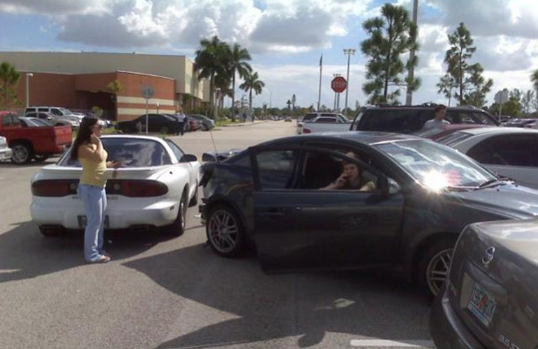

a. 追尾事故,后车承担100%事故责任;
b. 车辆碰撞另一辆车正在打开的车门,打开车门的车辆承担100%事故责任。
