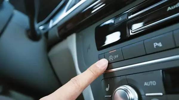

发动机启停系统的出现已经有十个年头了,但是又有多少人是真正会用这个系统呢?今天就教下大家用启停系统的注意事项。自动启停系统虽然能让发动机减少不必要的怠速空转,降低燃油消耗。
但是如果不懂得合理使用,很容易会“捡了芝麻丢了西瓜”,甚至会损坏发动机、起动机以及蓄电池,所以我们在使用启停系统时,切勿因小失大!
这些情况要关闭启停系统!

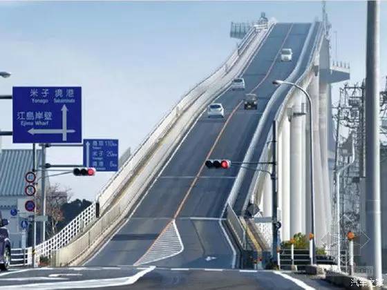

1、坡道情况下避免使用启停系统
在坡道上临时停车,启停系统还是尽量避免使用。启停系统起动较慢,容易在
松开刹车时,发生车辆滑动,发动机来不及着火制动力助力不足,导致危险发生。不过绝大多数车辆都会对坡道进行侦测,下坡坡度超过10%、上坡坡度超过12%时,启停系统不会启用。

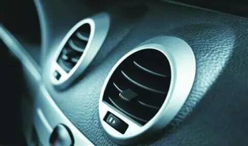

3、开空调时尽可能不启用启停系统
车辆上配备着空调增加乘坐舒适性,但大部分带有启停系统的车在发动机熄灭
时,空调只会送风并不会制冷(制暖采用车辆水箱温度),大大影响乘坐舒适性。同时若检测到车内温度与设定值相差太大,发动机便会自动启动,频繁的启动震动让人乘坐舒适性更加大打折扣。

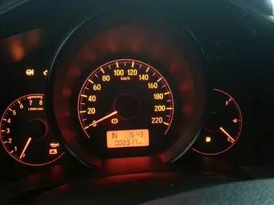

6、亮油灯时建议关闭启停系统
无可否认的是启停系统的确可带来优秀的燃油经济性,但在亮油表报警灯时车
辆不断的启停,只会让你更加心慌。不断启停,燃油系统不断重建供油压力,增加燃油泵压力,导致更快过热烧毁。
