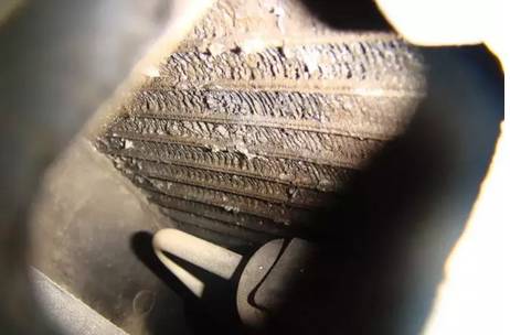

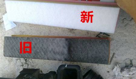

1不及时清洗空调=伤身
空调滤清器要定期清洗和更换。随着空调使用时间的增长,空调滤清器上会积累很多灰尘和杂质,非常容易滋生细菌。而细菌通过空调管道进入车内,容易引起喉咙干涩、发炎等呼吸道疾病。
正确做法:保养手册上注明了每15000km或1年(以先到为准)必须更换空调滤清器,照做就行;平时保养则可以将它拆下来,用鼓风机吹掉上面的灰尘或杂质即可。

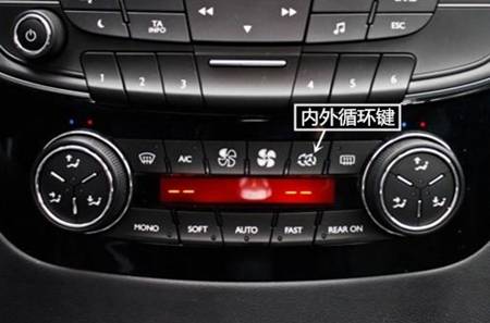

3长时间开内循环=伤身
内循环是将封闭车厢内的空气进行循环流动,但车内的含氧量会随着时间延长而不断下降。如果乘客开内循环在车内睡觉,发动机尾气中的一氧化碳或碳氢化合物也可能漏进车厢内,使车内的空气质量越来越差,甚至对人体产生危害。
正确做法:行驶中应该内外循环交替使用,既让新鲜空气进入车厢,又能省油;不要开内循环在车内睡觉。
