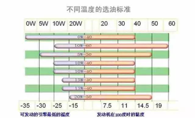

SAE是英文“美国机动车工程师协会”的简称,SAE后边的标号标明机油的黏度值,比如:SAE5W-30,其中“W”代表WINTER冬天,“W”前面的数字代表低温情况下的流动黏性,这个数值越小说明机油的低温流动性越好,当车辆冷启动时对发动机的保护能力越好;“W”后面的数字则是机油在100℃时的黏度,数字越高黏度越高。
为了适应汽车的应用环境,在不同温度下也需要有着不同的流动性和黏性,这就引出了机油SAE标号的不同意义,用以区分不同的情况下的黏性。

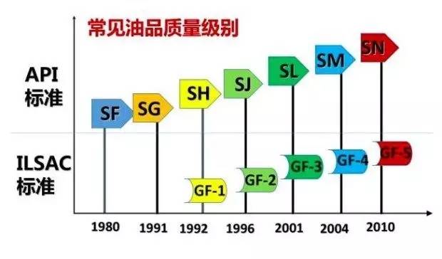

API是英文“美国石油协会”的简称,API后边的标号则标明机油的质量级别,API机油分为三类。
“S”开头系列代表汽油发动机用油,规格有:API SA、SB、SC、SD、SE、SF、SG、SH、SJ、SL、SM、SN。
“C”开头系列代表柴油发动机用油,规格有:API CA、CB、CC、CD、CE、CF、CF-2、CF-4、CG-4、CH-4、CI-4。
当"S"和"C"两个字母同时存在,则表示此机油为汽柴通用型。
