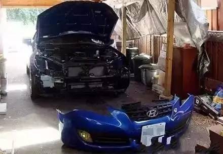

然后她感到自己很幸运,原因是因为“保险杠”是塑料的,凹了还会自己弹起来。由于车速不高,车辆也只是掉了点漆,几乎没什么损伤。

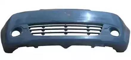

由于保险杠大多采用弹性很好的材料制成,具备良好的抗冲击性能。这意味着,一般小磕小碰,它都能轻松化解,而且即使掉漆了,喷漆的难度也不大,这可是“一家便宜两家着赚”的妙招——车企车商车主,大家都能省时省钱。

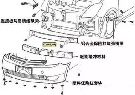

车辆保险杠所属部件原理
而且,需要注意的一点,保险杠采用塑料的话,防腐性能会更好,否则保险杠经常生锈的话,车主估计会烦透了。
