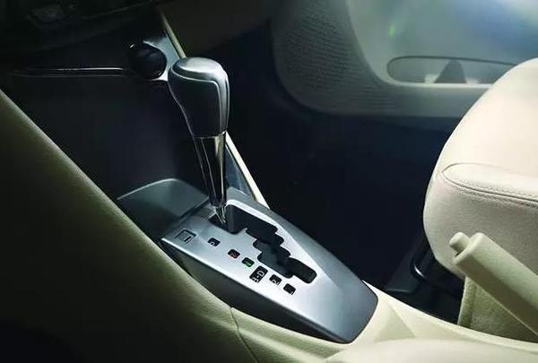

3、停车后将变速杆挂入P挡重新转动钥匙启动发动机

这里要注意的是,大多数自动挡车型在N挡和D挡的时候是无法转动钥匙点火的,必须重新挂入P挡才能重新启动发动机,但如果挂入P挡就必须先让车停下来,因为P挡是驱动轮锁止挡位,如果行驶中挂入则会听到变速箱内齿轮损坏发出的声音。这就是自动挡车型熄火最纠结的问题。
