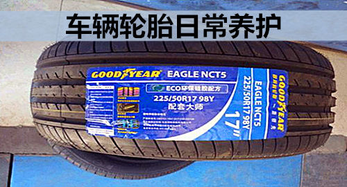

一、日常养护
平时注意轮胎保养,经常检查轮胎能起到消除隐患的作用。
经常检查是否达到磨耗标志(花纹沟深度)警界线,正常使用的轮胎磨耗到此标记就应即时更换;至少每两个月检查一下气压,不能只用目测其下沉量,如发现气压不足,应查找漏气的原因。
经常检查轮胎是否有损伤,比如是否有扎钉,割伤,发现损伤的轮胎应及时修补或更换。两前轮轮胎一旦修补过应及时调整到后轮使用,确保两前轮没有任何隐患。
及时剔除花纹沟中的石子,以免轮胎冠的变形;避免轮胎接触油类和化学物品。定期对车辆进行四轮定位检查,如发现定位不良,要及时校正,否则会造成轮胎不规则磨损,影响轮胎的里程寿命。
橡胶的保质期一般为5年左右,轮胎的寿命和使用、储存等条件有密切关系,轮胎有老化现象、轮胎侧壁DOT显示年限过早、轮胎意外损伤、非正常磨损等都不能继续使用。所有轮胎都应在其使用寿命范围之内使用(轮胎的使用寿命应在2-3年或者行驶6万km左右),超过使用寿命或已经严重磨损的轮胎应及时更换新胎。

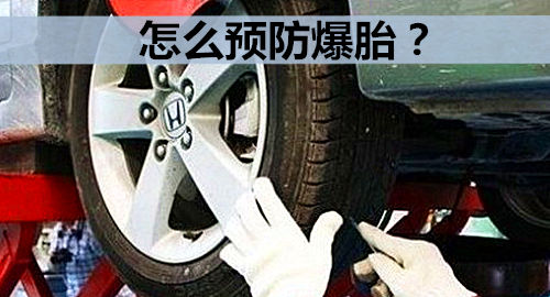

三、预防爆胎
目前,国外普遍流行一种新技术,叫汽车轮胎气压监视系统,简称TPMS。其基本原理是:在轮胎的轮毂或气嘴上安装一个传感器。传感器中包括感应气压的电桥式电子气压感应装置,它将气压信号转换为电信号,通过无线发射装置将信号发射出来。驾驶者从监视器上就可以清楚地知道每个轮胎的气压值以及温度值。当轮胎的气压及温度有异于设定的标准值时,监视器将自动报警。TPMS在轮胎出现危险征兆时及时报警,让驾驶者立即采取措施,将事故消灭在萌芽状态。由于可以监视轮胎的气压及温度,正好可以解决汽车高速行驶发生爆胎的危害,这对于高速行驶车辆尤其重要。另外,TPMS具备护胎省油作用。许多欧美的汽车厂商将 TPMS配装于自己的车型之中。目前,TPMS技术已经引入国内,由国内的电子科技企业生产,车主可以自行加装。
另外一种避免高温引起爆胎的方法是给轮胎充氮气。首先,氮气是惰性气体,分子自由行程比氧气大,在橡胶内的渗透率低。因此,轮胎气压下降速率大幅度降低,维持正常胎压时间增长。同时,氮气在温度变化时体积膨胀远比含有水分的空气低,因此降低了爆胎几率。其次,氮气充填轮胎可延缓橡胶老化。充氮气的轮胎比充空气的轮胎多跑26%的里程。另外,由于不含水分,氮气还能保护轮圈内部不受氧化。第三,充氮轮胎,可以按设计的胎压进行充气达到汽车设计时的油耗指标,充氮轮胎比充空气轮胎节油2%~10%。目前市内的各汽车美容店均有轮胎充氮服务,每辆车收费50~80元不等。
