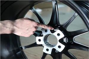

质量优劣肉眼较难分辨
一朝不慎安装劣质轮毂,不仅对自身出行带来安全隐患,还危及他人生命。那么如何鉴别汽车轮毂的真假优劣?业内人士称仅靠肉眼很难分辨,需要动用专业仪器测量,不过可以通过听声来简单区分。
“仅从外观来看,很难看出轮毂的真假优劣,轮毂的一些质量参数还得靠专业的仪器才能测量出来。”陈师傅说,轮毂外观不像钱币一样有明确的防伪标志,而且由于加涂了相关的金属保护材料,给分辨增加难度,很多车主因此吃亏,建议车主选择知名品牌轮毂。
“轮毂多由铸造、锻造而成,其中也使用轻量化材料,可以敲击轮毂,以声音是否清脆来简单判断轮毂的质量。”轮胎门店负责人说,正规厂家生产的轮毂做工都差不多,主要在于材料的不同,由此带来的价格也差别很大,车主选购的时候可以从多方面收集信息,或邀请行家指导,尽量不要在汽车品牌论坛或电子商铺中购买产品,以防止出现问题维权困难。
