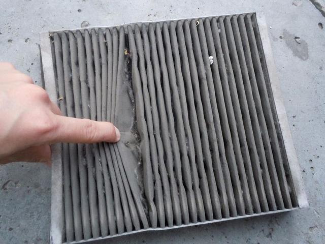

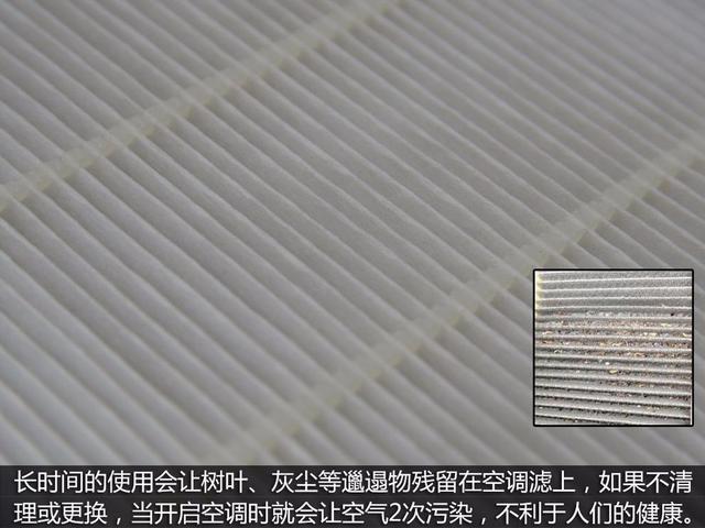

不知道汽车有空调滤清器的车主并不在少数,而且不少小的维修厂也不重视空调滤清器的检查,以至于滤清器长时间没有更换,积聚的灰尘、毛发在潮湿的环境下成了细菌繁殖的温床,不仅会让空调产生难闻的异味,更将严重影响车厢的空气质量。
增加油耗,降低空调制冷
被杂物堵塞的空调滤清器会影响汽车空调的制冷能力,风量大幅减低,空调泵长期处于高负荷的工作状态下,不仅油耗增加,更会严重影响空调泵的使用寿命。根据专营汽车空调维修的技师介绍,一辆中级轿车如果长期不更换空调滤清器,其直接经济损失将超过1000元,而对于那些高档豪华轿车来说,燃油损耗及维修的费用也会更高。

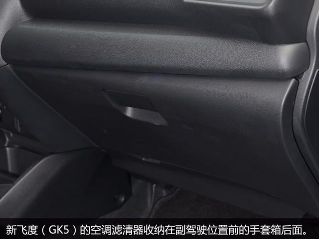

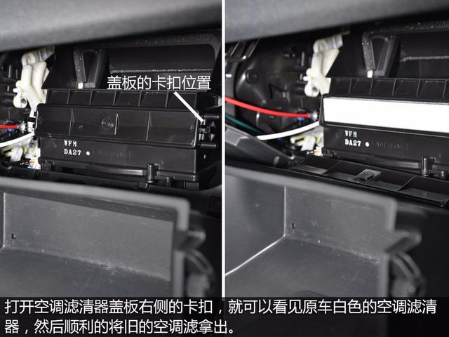

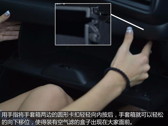

首先必须了解清楚自己车型空调滤清器的安装位置,我们可以从车辆的说明使用手册或百度搜索一下就能轻松找到答案。大部分的空调滤清器都在中控台的副驾驶下方,如猫妹这次找来做示范的新飞度,它的更换的过程就相当简单,我们将手套箱两旁的卡位向内按住,就可以轻松的将手套箱向下卸出,之后你就可以发现空调滤清器的放置盒。

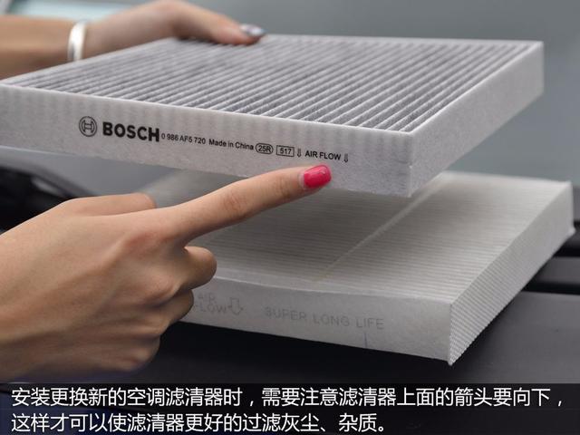

紧接着从右侧打开空调滤清器放置盒的盖板,你可以发现白色的空调滤,拿出后便可以更换新的空调滤,但是重新安装的时候必须注意滤清器上面的箭头要向下,这样才能更好的发挥微尘过滤效果。盖上盖板,将右侧卡扣扣好后,将手套箱放回原来的位置,整个安装过程也就顺利完成了,其实更换空调滤就是这么轻松简单。

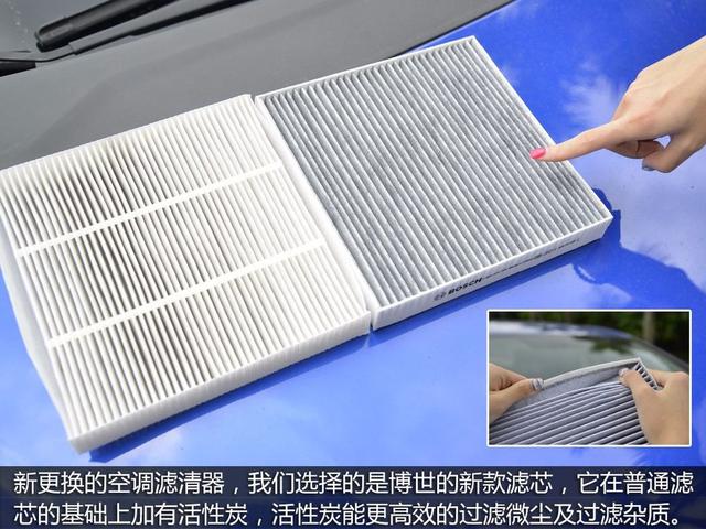

今天选择了博世出品的活性炭空调滤清器,它相对而言售价会较高,但过滤效果也比较明显一些。

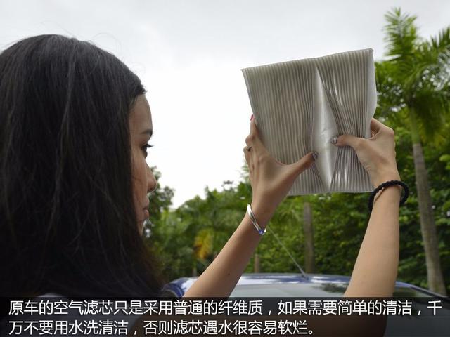

其实空调滤清器并不需要经常更换,但我们必须要定期进行检查和清洁,如果空调滤芯变脏但还没有到达更换程度时,可以进行简单清洁,但是这里需要注意的是,空调滤芯不要用水洗清洁,因为滤芯遇水很容易发软损坏。
