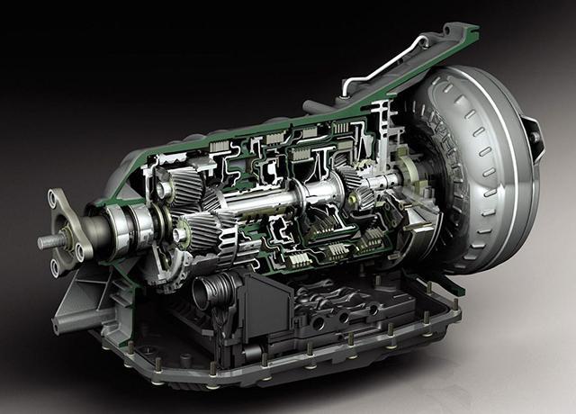

1.自动变速器判断升降挡是根据发动机转速来的
通常自动变速器针对换挡只会采集两个信号,一个是车速信号,一个是节气门开度信号,并没有发动机转速信号;综合车速和节气门开度信号就可以判断出车辆的行驶状态和驾驶员的意图,根据这两者来选择升挡或降挡。

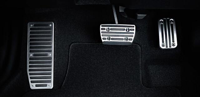

2.踩下“油门”直接控制发动机的供油量
其实踩下的不是“油门”而是“气门”,一般车在我们踩下油门踏板的时候其实是增大了空气节气门的开度,让发动机吸入更多的空气,在最佳空燃比的基础上由电脑去匹配适量的燃油,更多的空气就会喷射更多的燃油,车子就会得到更多的动力。

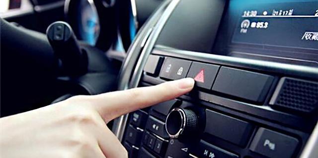

4.在能见度很差的时候开双闪灯
双闪灯有警示的作用没错,但真不是想怎么开就怎么开,其实在没有紧急情况且能见度较差的时候开启后雾灯的作用比双闪要强太多,而且后雾灯是很多人都会忽略的一个功能,如果你不信,找辆车尝试下,开启双闪和开启后雾灯,看看哪个穿透力和距离更强、更远。而且乱开双闪会影响到后车,无法提前对前车的变道、转向作出判断。

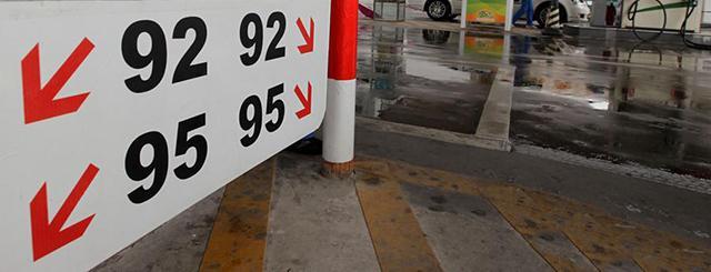

5.95号的燃油比92号的燃油更“干净”
汽油标号的数字代表汽油的辛烷值,也就是代表汽油的抗爆性,与汽油的清洁无关。所谓高标号汽油更“清洁”纯属误导。按照车子油箱盖上的说明使用正确标号的燃油即可。

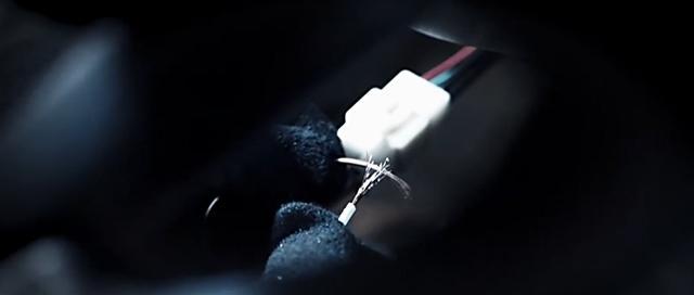

6.电影里面的“碰线点火”现实中也可以做到
这个倒也不是说不对,只是能碰线点火的都是很老的车子了,在那个车子都是化油器的年代,在那个没有电子防盗的年代,这样是可以的,但是现在几乎已经没有车可以通过这样的方式点火了。

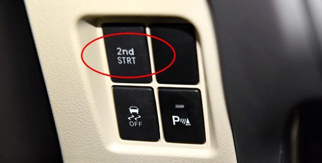

7.起步只能用1挡
在一些地面附着力很差的情况下,比如雪地,是可以选择二挡起步的,因为一挡传动比较大,车轮得到的扭矩较大,容易打滑。有些低速扭矩很强的自动挡车辆还配备了2挡起步开关(例如上图的丰田普拉多)。
