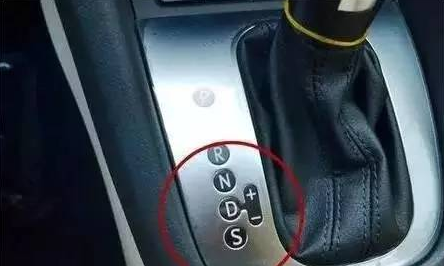

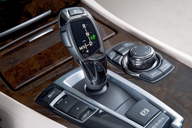

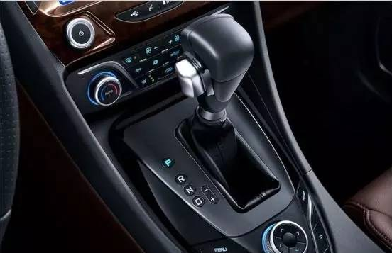

① 换挡杆手动模式
这种操作方法是现在最为常见的。具体操作方法是:在行驶中需要用到手动模式时,将换挡杆切换至S或M挡位,或者是有些车上有“+-”的符号的挡位,想要回到自动挡模式,直接将换挡杆拉至D挡即可。有些美系车可能手动加减档设计在换挡杆的握把上,那就通过按钮来操作就行。

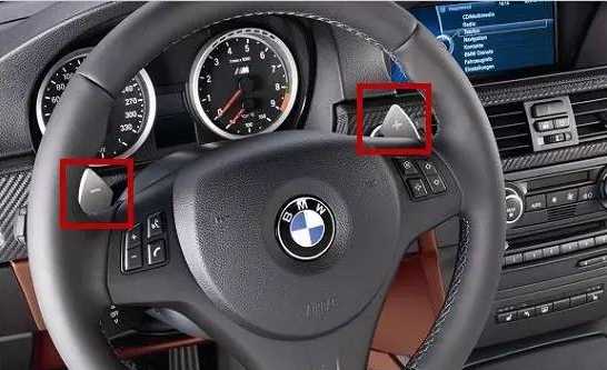

② 方向盘换挡拨片
这种方法更为简便,手不需要离开方向盘。但这种方法有些车型只能在1挡起步,而有些可以在2挡或者3挡起步,根据实际情况而定。具体操作方法是:一般情况下,左侧拨片是减挡,右侧拨片为升挡(也有车型两侧拨片均可进行加减档)。切换至S或M模式后,当然有些车型直接在D挡也可进行,根据情况进行拨片换挡,挡位情况会显示在仪表盘上。

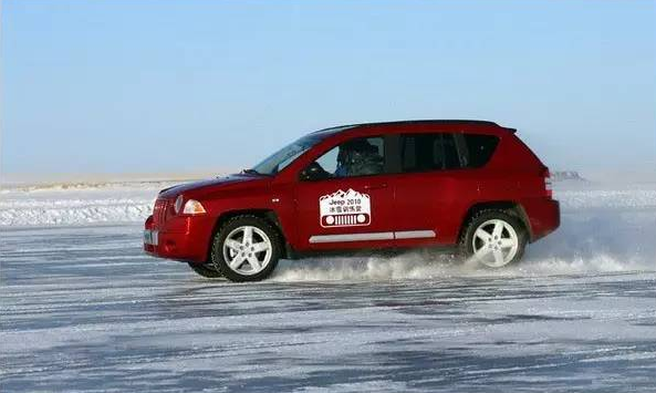

③ 冰雪路面起步
车友们在冬季会不会烦恼如何在冰雪路面上起步不打滑?如果是在自动挡模式下,一般会默认为1挡起步,但是这样给油过多会产生打滑。而如果是在手动模式下,切换至2挡,打滑的几率就会减少很多,因为2挡比1挡的扭矩更小一些。
