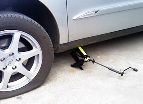

错误的支撑点将损坏底盘
很多车主从来没有使用或亲自更换过备用轮胎,更没有仔细阅读过车辆说明书中关于千斤顶使用方法和支撑点的介绍。
据介绍,车身底部都有支撑千斤顶的专用支撑点,家用车的支撑点通常在侧面裙边的内侧,好似底盘两侧的两道鳍,在前轮的后面20厘米左右,后轮的前面20厘米 左右。这道鳍是突出于底盘钢板的,可以承受比较大的压强,如果把千斤顶支在底盘的钢板上,很可能对底盘造成不必要的损害。另外,支撑在悬挂的下摆臂上也是 不正确的操作,如果千斤顶打滑车辆掉落下来,底盘和千斤顶都会受损害。
很多家用车的千斤顶摇臂是分体结构的,需要与配套的扳手和套管连接后进行旋转,所以在举升千斤顶的过程中,用力要均匀,切忌过快或者用力过猛。
