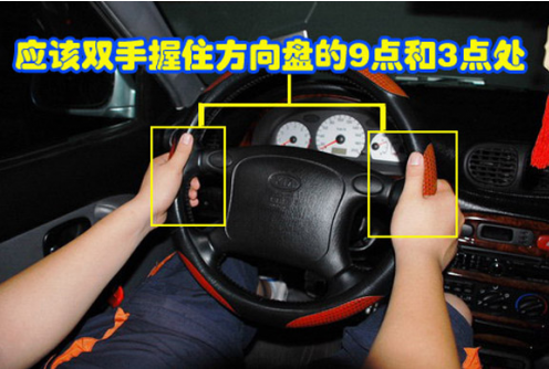

紧握方向盘,其他什么都不做,待车辆稳定后再缓慢制动并驶离主干道。
切记不要紧急制动,以免因制动力不均而使车辆甩尾或翻车。
详细步骤如下:
一、将握方向盘的左手肘往外翻来“撑在车门上”,因为这时借着被车门支撑住的左手臂,这样的力道你才能确保方向盘能稳住而不晃动。
二、右脚松油门让车自然减速。
三、小幅度修正车行方向让车继续保持直行。
四、打右闪灯将车慢慢滑行到路旁(千万不可停在车道上,特别是内侧快车道上)。
