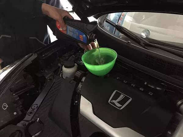

在新车上可以选择低粘度的机油,这样发动机运行更为畅顺,加速轻快而且对油耗有一定帮助。而在车龄较大,发动机状态并不好的车上则是应该粘度较大的机油,可以更容易建立较高的油压,以免油压过低导致润滑不良,而且更粘重的机油层还能带来更好的密封的作用,这对于工作间隙增大的“老车”是非常重要的,而且也可以降低机油的损耗,

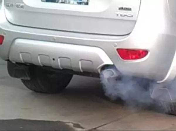

如果是烧机油的车辆,则是更应该使用粘度大的机油。而在机油品质方面,则是最好使用自己能接受最高的等级,涡轮增压汽车则是必须使用全合成机油,因为全合成可以承受涡轮增压高温的工作环境,能保持较高的热稳定性,而且挥发性比起矿物质油更低,对“机油损耗”有一定的帮助。
