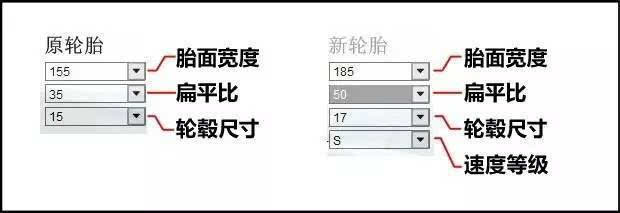

轮胎升级,尺寸越大、胎面越宽越好?事实证明,宽大的胎面的确会增大轮胎与地面的接触面积,从而提高轮胎与地面的附着力,让车辆在制动和弯道性能方面得到明显的改善。
比如225/50 R17的轮胎很可能就要比我们这次测试的205/55R16的规格有更好的制动性能和弯道抓地力。因为低扁平比的轮胎可以减少轮胎因在制动或弯道行驶中产生的变形而对操控性能产生的影响,是车辆的操控反应更加敏捷和直接,而且大尺寸低扁平比的轮胎在外观上也更有视觉冲击力。但是,一味地追求加大轮胎尺寸和胎面宽度也会给车辆带来负面影响,比如会增加车辆的油耗,影响车辆的起步加速性能,甚至过大尺寸的轮胎还会影响车辆的转弯半径,带来安全隐患。

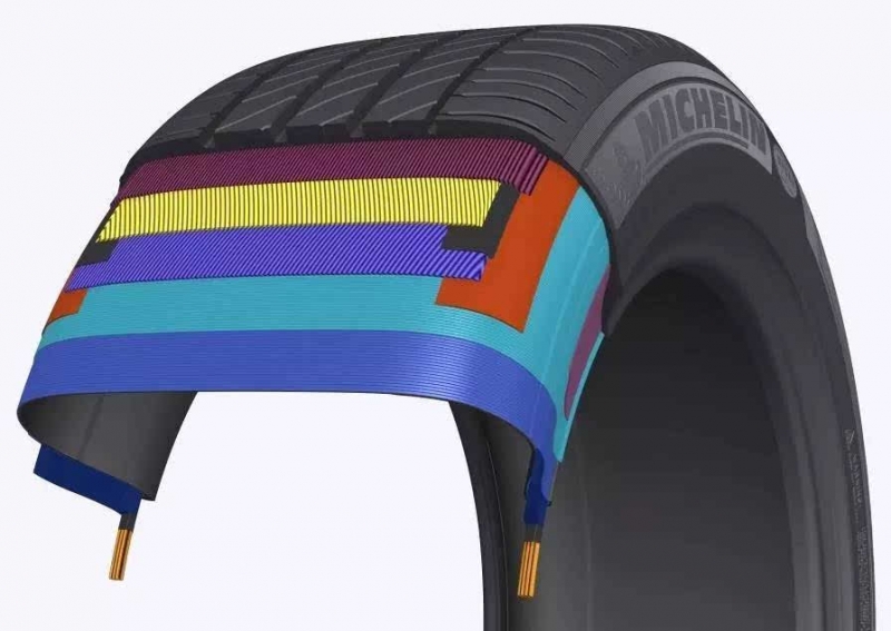

轮胎的结构非常复杂,它的强度主要取决于胎体层尤其是帘布层的强度。而在帘布层和胎面之间的带束层又被称为缓冲层,它的作用就是可以吸收路面的局部冲击与变形。帘布层不仅需要保持轮胎内压,还是支撑载荷的最重要部分。在汽车行驶过程中,帘布层也是传递牵引力与制动力的关键环节。
轮胎鼓包是因质量问题造成的?轮胎常见的鼓包便是帘布层的断裂所引起的。鼓包并不意味这款轮胎存在质量问题。目前,在正规渠道能够购买到的每一条轮胎,它的出场销售必须要满足中国甚至国际的强制检验法规,如高速实验、耐久试验、柱压实验等,也就是说,我们在正规市场上买到的轮胎,质量都是合格的。
轮胎的鼓包多出现在胎侧处,因为轮胎胎侧没有带束的保护,所以在经过巨大的冲击后,有可能会造成帘线的破裂,此时就会出现鼓包,所以要保护轮胎首先要避免轮胎侧壁的机械损伤。当然,轮胎厂商们也意识到了这一点,针对帘布层的设计,各家都可谓是花费了苦心。

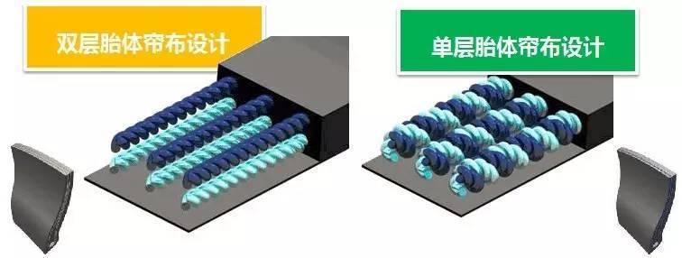

双层胎体结构的胎侧抗冲击能力就一定比单层的强?这其实是一个伪命题。表面上看,一加一肯定是大于一的。但问题的关键还是得看这个“一”是什么样的“一”。
以图中的米其林轮胎为例,通过对比可以发现,即便是单层胎体,也都已经得到了优化和加强。虽然在工艺上看,仍然是分为单层和双层,但帘子线材料却是一样的,它们在抵抗冲击的能力上与双层胎体的帘布设计也是基本一致的。至于选择单双层胎体的原因,主要还是设计师基于轮胎综合性能最优化以及生产工艺等因素的考量做出的决策,它们在载重以及综合性能上是基本一致的。
为了应对国内道路较为复杂多变的情况,许多轮胎厂商都针对性地做一些相应的开发和调整。我们此次夏季轮胎评测中的米其林Energy XM2韧悦就采用了一种名为IronFlex技术。类似这些技术的应用都使得“一”不一定就是我们简单概念中的“一”。所以,不能简单的看单层还是多层,而是要具体问题具体分析。
米其林的IronFlex技术,即采用高强度的帘子线,使得轮胎在承受意外的强压力时,其胎体结构能够将压力迅速分散,以提高轮胎的抗损坏能力。
