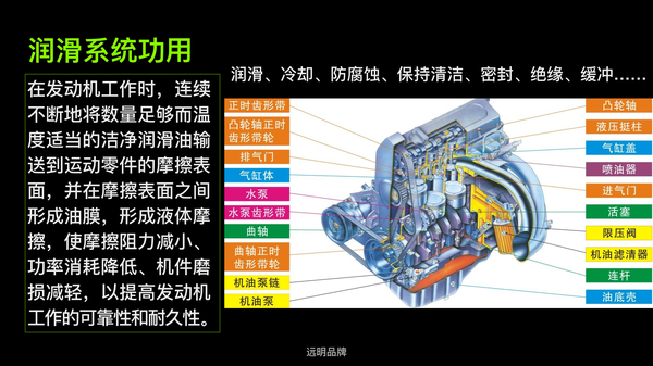

一、润滑系统功用
润滑系统的功用,就是当发动机工作时,能够持续的为发动机提供润滑油,以起到润滑、冷却、防腐蚀、保持清洁等作用,保护发动机正常高效的工作。

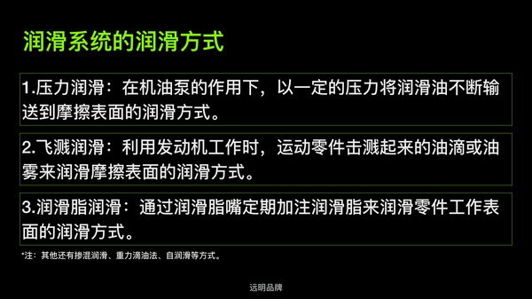

二、润滑系统的润滑方式
润滑系统主要有三种润滑方式
1.压力润滑:通过一定压力的方式将润滑油送到摩擦表面,以起到润滑作用的方式。
2.飞溅润滑:指润滑油以油滴或油雾的形式到达摩擦表面,以起到润滑作用的方式。
3.润滑脂润滑:对润滑脂润滑方式的统称。

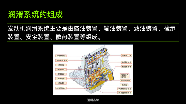

三、润滑系统的组成
发动机润滑系统主要是由盛油装置(油底壳)、输油装置(机油泵)、滤油装置(集滤器、机油滤清器)、检示装置(油压表、油温表、油尺)、安全装置(限压阀、旁通阀)、散热装置(机油散热器)等组成。

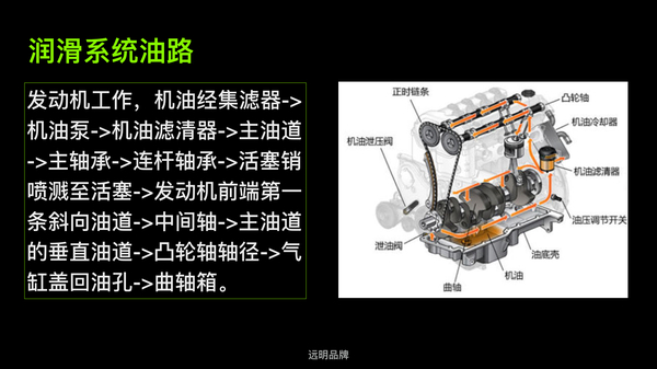

四、润滑系统油路
目前润滑系统的油路布置方案已经大同小异,大体是从集滤器吸入,经由机油泵->机油滤清器->主油道->主轴承->连杆轴承->活塞销喷溅至活塞->发动机前端第一条斜向油道->中间轴->主油道的垂直油道->凸轮轴轴径->气缸盖回油孔->曲轴箱的过程。
