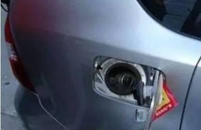

之前我们分析过很多使得油耗增加的原因。但是,还不完全。今天说的这点,您可能没有注意到,就是油箱。油箱也会使得油耗增加。具体是怎么一个情况呢?
油箱里有什么
如果您有时间去清理一下油箱,可能会让您大吃一惊。颗粒、胶质材料,还有可能清理出一些平时不小心加进去的杂质,例如树叶、加燃油宝时候不小心掉进去的锡纸等。尤其在中国,我们的油品并不是那么好。颗粒和杂质那就是必备物品!
定期清理非常有必要
虽然油箱一般情况下处于一个封闭的状态。但是,汽油中的杂质会随着时间的增长遗留在油箱里边。这些杂质会随着喷油系统一起进入发动机内。这样一来,不仅仅是发动机磨损的问题,积碳的问题也会暴露出来。

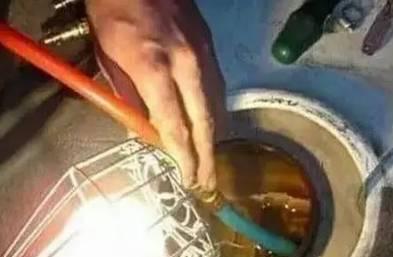

如何清洗
清洗分为两个步骤:内部清理和外部清理。
外部:油箱、油管路、接口处有没有漏油的情况。固定油箱的螺丝是不是拧紧了。
内部:打开油箱盖,滤网桶取出来。油量里边留下约3L的油。将干净的塑料管深入油箱,让油翻滚起来。这样是可以达到清洗的作用的。在清洗的过程中,可以变换方向,大约20分钟以后,将汽油放出,杂质和油一同流出来即可!
