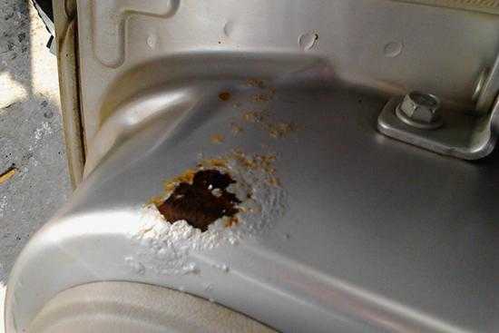

无论是刚刚拿到驾照的新手还是开了很多年车的老司机,自己的爱车都难免有点小剐蹭,就算是伤到了底漆,大部分的车主都是抱着侥幸的心态,觉得那一点小事不要紧,等到保险快到期的时候一起报保险就行了。真的是不要紧吗,这个想法真的要改改了。
小剐蹭也会导致生锈吗?

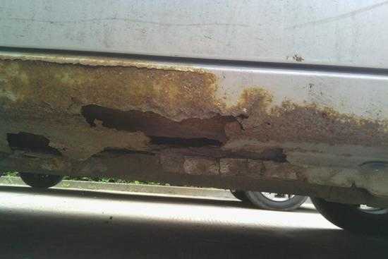

小剐蹭的确是会导致生锈的。车漆中的底漆就是指直接涂在未经过预处理的材料上涂料,最重要的作用是防止金属表面氧化腐蚀,其次是填充钢板中的细小毛孔,增强金属表面与腻子或中间涂层、面漆之间的附着力。
平时哪怕只是有很细小划痕的剐蹭,只要是伤到底漆的,如果长时间置之不理,就会发展成生锈,到了那时候再怎么补漆都很难防锈了,车主们一定不能贪图方便,要尽快处理,不要后悔莫及。

车身生锈肯定有危害啊。大部分车主都觉得车身生锈最多就是影响到车辆的美观,影响到车辆的价值而已,其实不是,车身生锈的危害大着呢,车身锈蚀1%,强度降低5%-10%,这就意味着你的爱车面临着交通意外的时候,防御性能将会降低。

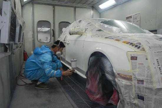

车漆修复真的有“原厂漆”吗?

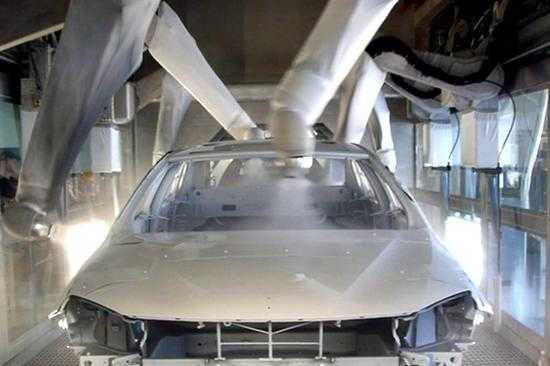

很直白告诉你,没有。市面上很多4S店和高档的汽修店都宣称自己的喷漆服务使用的是原厂漆,教授要为大家科普一下,真正的原厂漆,是指汽车厂商的生产线上使用的油漆,一般要在150度以上的高温下完成烘烤,只有车厂的生产车间能够满足施工环境以及质检的严格要求。
不说别的,单单是温度这一项要求,外面的4S店和修理厂就已经无法达到要求,无论是烤漆房还是烤漆灯,温度都在50-80度这个区间,况且车辆的其他零部件也不能承受如此的高温,所以广大车主们接受现实吧,不要再迷恋于原厂漆了。
既然没有原厂漆,那么修补漆就是垃圾?

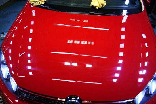

不,工艺精湛的师傅加上高品质的车漆,能够达到原厂漆的水准。比较常见的修补漆品牌有PPG(庞贝捷)的Autocolor、Donglai(东来)的onwings、AKZO(阿克苏·诺贝尔公司)的Sikkens,还有很多就不列举出来了了,每个维修厂都有合作的车漆供应商,只要不是用小厂杂牌的修补漆就行,一般大品牌的修补漆都能匹配到各个品牌各个型号的车型。
不同于汽车喷漆生产线上的机器人作业,修补漆最终的效果好坏与否,很大程度上取决于施工人员的手艺,其实市场上也有很多是前4S店员工出来自己开店的,这些“老师傅”的手艺都非常高超,严格遵循施工标准,不是说三四个步骤就能完工的,这样的标准下做出来的修补漆,一点都不比原厂漆的差。

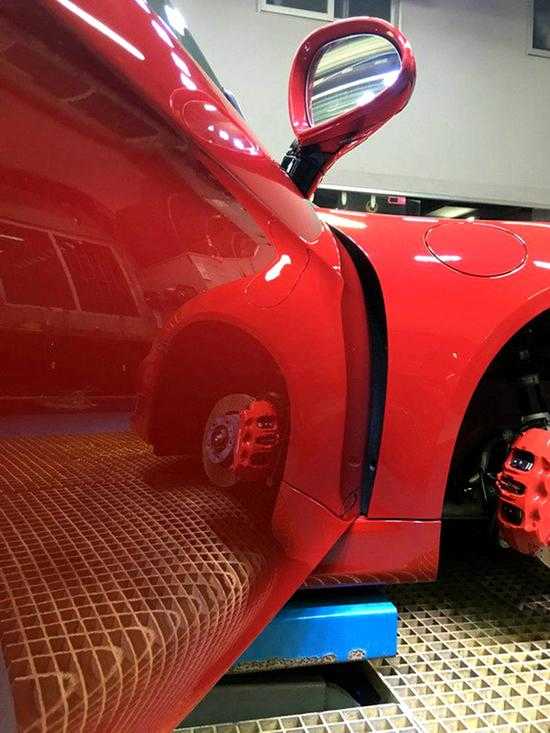

有什么方法能够降低风险?

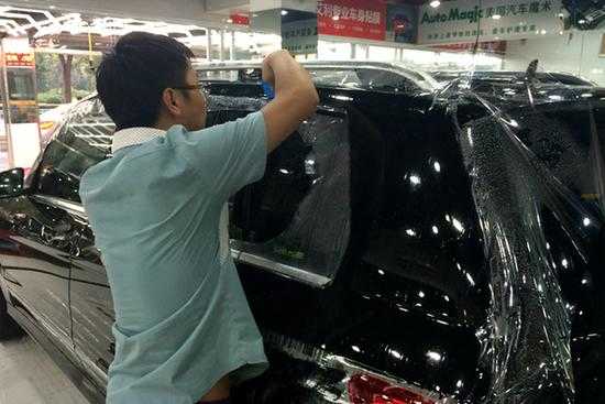

隐形车衣,给你的爱车穿上隐形车衣是一种不错的解决办法,这是一种聚氨脂薄膜,含抗UV聚合物,抗黄变,具有超强的韧性和耐磨性,可使汽车漆面与空气隔绝,防酸雨、防氧化。缺点就是较好质量的隐形车衣价格普遍在3万元左右(全车),隐形车衣对于较严重的划痕是无法抵御的,例如更换一扇车门就要三千元左右。

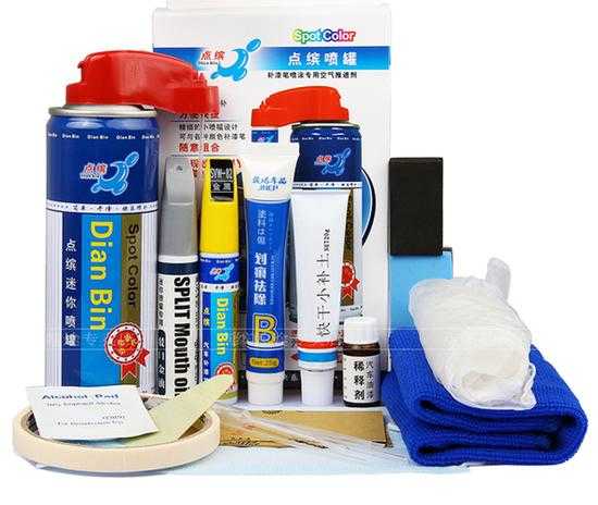

补漆笔,除了常见的碰撞、剐伤,行车时轮胎弹起的小石块打在漆面上,也会使漆面出现很多一点一点的破损,产生小锈斑,尤其是车门下沿边缝这种地方很容易被忽略。其实这些小小的划痕处理起来还是很容易的,上网买一套工具齐全的补漆笔套装也就一百元,还有教程,步骤简单,先不说效果如何,起码能够很大程度上减免生锈的发生。

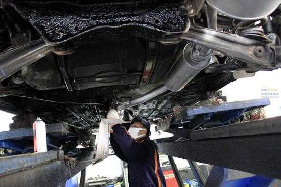

底盘装甲,虽然所有的汽车设计之初都考虑到底盘的防锈性能,并且对底盘做出了相应的处理,但是面对复杂的路况,经过各种砂石以及雨水的侵蚀,难免会有生锈的可能。底盘装甲是一种粘附性橡胶沥青涂层,厚度是2-4毫米左右,能够让底盘免受砂石的击打和各种液体的腐蚀。
