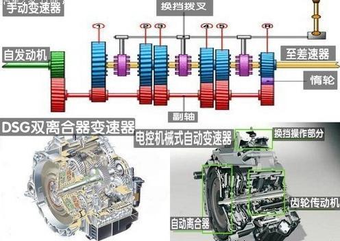

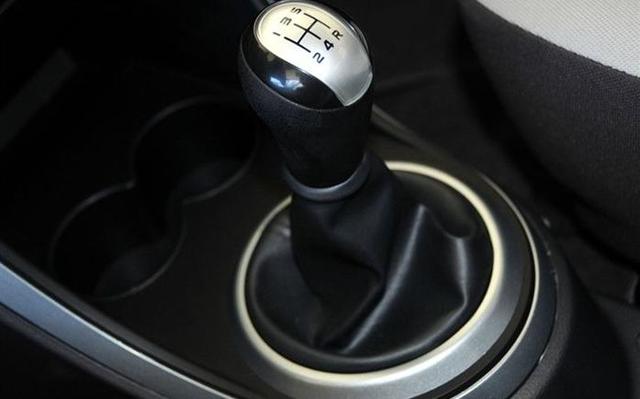

1。手动变速器(MTManualTransmission):采用齿轮组,由于每挡的齿轮组的齿数是固定的,所以各挡的变速比是个定值(也就是所谓的“级”)。比如,一挡变速比是3.455,二挡是2.056,再到五挡的0.85,这些数字再乘上主减速比就是总的传动比,总共只有5个值(即有5级),所以说它是有级变速器。

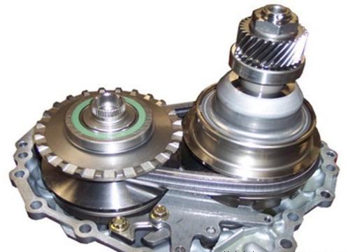

3。无级变速器(CVTContinuouslyVariableTrans-mission):与有级式的区别在于,它的变速比不是间断的点,而是一系列连续的值,譬如可以从3.455一直变化到0.85。CVT结构比传统变速器简单,体积更小,它既没有手动变速器的众多齿轮副,也没有自动变速器复杂的行星齿轮组,它主要靠主、从动轮和金属带来实现速比的无级变化。

5。双离合器变速器:这种变速器有两套齿轮轴,一根为奇数档另一根为偶数档,且其动力传递通过两个离合器联结,相邻各档的被动齿轮交错与两输入轴齿轮啮合,配合两离合器的控制,能够实现在不切断动力的情况下转换传动比,从而缩短换档时间,有效提高换档效率,这些动作可以再电控系统下自动完成也可由驾驶员进行手动换挡。
而宝来1.4TSI所搭配的手动变速器和DSG变速器相比,DSG和手动变速器的数据基本一样,但是在加速时间上甚至好于手动变速器,而且DSG变速器弥补了手动变速器需要人工换挡这一舒适型问题。由此看来DSG变速器在对于手动变速器和Tiptronic变速器间就很大的优势。
6。电控机械式自动变速器(AMT):即把原来人手的工作交给了电控系统,电控系统根据检测到的车速和发动机转速,来控制离合器和换挡拨叉。这种变速器能够实现自动变速,手动变速的功能。

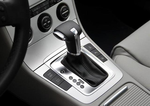

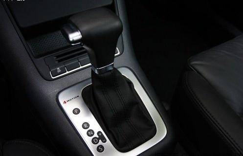

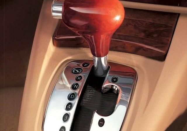

自动挡英文字母标识
P停车挡:只有在车辆完全停稳时,才可挂入该挡,挂入该挡后,驱动车轮被机械装置锁止而使车轮无法转动。若想将排挡杆移出该位置,须踏下制动踏板并按下排挡杆手柄上的锁止按钮。
R倒车档:只有当车辆静止且发动机怠速运转时,才可挂人倒车挡,按下排挡杆手柄按钮,即可将排挡杆移入或移出倒车挡。在车辆前行时,不要误将排挡杆挂入R挡,特别是在变速器处于应急状态时,千万不能在前行中挂人R挡,那样会使自动变速器严重损坏。
N空挡:在点火开关打开状态下,车辆静止或车速低于5Km/h时,挂入该挡后,排挡杆会被锁止电磁铁锁止。若想移出该挡,需踏下制动踏板,同时按下手柄按钮,在车速高于5Km/h时,只需按下手柄按钮即可将排挡杆移入或移出N挡。
D驱动档:一般情况下可选用此挡,在D挡位置,变速器控制单元根据车速及发动机负荷等参数,控制变速器在1-4挡中自由切换。
3坡路档:在有坡度的路面上行驶时可挂入该挡,此时变速器会在1-3挡中自动换挡,但不会换入4挡,这样,在下坡时提高了发动机的制动效果。
2长坡档:遇到较长距离的坡路时选用此挡,控制单元根据行驶速度及节气门的开度变化,控制车辆在1、2挡中自动换挡,这样一方面避免了挂入不必要的高速挡,另一方面在下坡时可更好的利用发动机的制动效果。
1陡坡档:在上下非常陡峭的坡路时选用此挡,挂入1挡后,汽车总处于1挡行驶状态,而不会换人其他3个前进挡位,这样一方面可以保证在爬坡时有足够的动力,另一方面在下坡时可最大限度地利用发动机的制动效果。

一般的自动变速器有6~7个挡位,它们从前到后依次排列。分别为:P(停车挡)、R(倒挡)、N(空挡)、D(前进挡),而有的前进挡中包括D、3、2、1挡。有的车型前进挡只有三个挡位(D、2、1),若装备四挡变速器,则另有一个超速选择开关(O/D)接通超速挡。

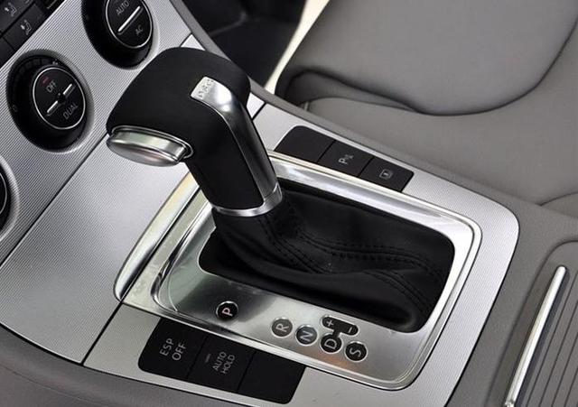

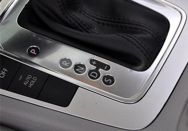

(五)。关于S挡的正确使用
S挡为汽车运动模式
S挡就是我们所说的运动(S即sport)。许多豪华车、高性能车都配有S挡,一些A级车的高配车型
也有S挡设计。
S挡运动模式下,变速箱可以自由换挡,但是换挡时机会延迟,使发动机在高转速上保持较长
时间,即时输出大扭力,使车辆动力加大。一般来说,像普通自动挡或者CVT车型都是将转速保
持在2000转左右,而到了S挡的话一般都是将换挡时机延迟到发动机运转最好的时候,如果带
换挡拨片的车辆更是到高转速区。使用S挡时,由于转速提高,发动机喷油量发生变化,力度
加大。同时,悬架相对于平时变得更加硬朗,这样过弯时侧倾会减小,刹车也不怎么点头。当
然,S挡模式下舒适性就差一些。
由此看来,S挡既不是所说的“爬坡挡”或“下坡挡”,更不是什么“雪地模式”。所谓的爬
坡和下坡挡,是指某些带手自一体变速箱的车子的L挡,通过手动降挡来改变发动机动力的输
出,从而使动力增大。
