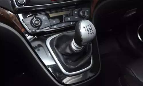

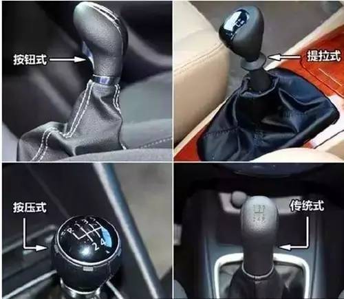

手动挡的车要停住才能挂倒挡么?回答这个问题之前,先普及一下手动挡的几种形式,如下四种:
拿到驾照的,看这个就明白倒挡怎么挂了吧?这样出现的异响,声音的本质就是倒挡齿轮发生硬碰硬的撞击,肯定是车没停下就挂了倒挡,这样开车产生磨损强度可想而知,齿轮上的齿打秃了,就会越来越容易打齿、掉挡,恶性循环,最后大修。今天我们就来聊聊手动挡的倒挡使用。
