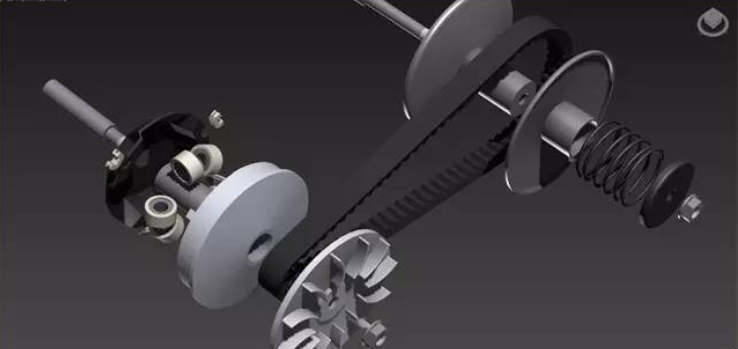

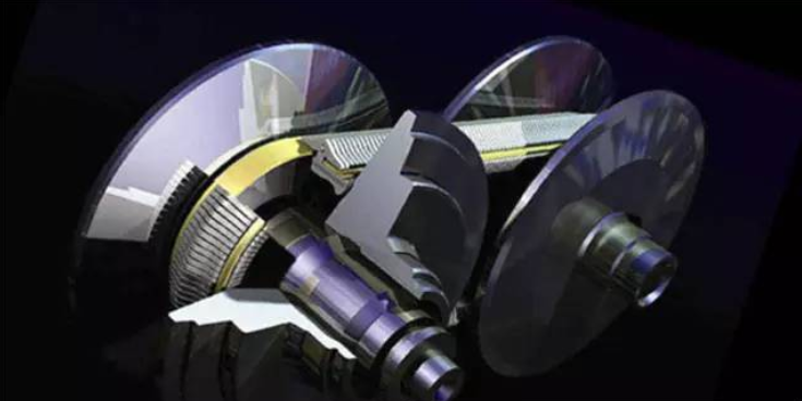

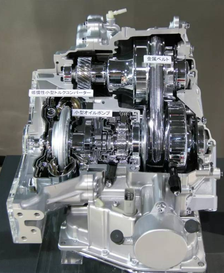

发动机输出动力,经过变速箱最终到轮子上驱动汽车前进,大家都知道。那这CVT是怎么传递发动机动力的呢?CVT的结构和原理其实非常简单。想象一下,现在有两个金属轮子,轮子中间有一凹槽,凹槽里有一条钢带。现在你用手转动第一个轮子(发动机输入动力),这个轮子的转动必然就带动着钢带,也带动着第二个轮子转动对吧,动力就是这样传到第二个轮子里,然后传到轮子上的。
很简单对吧,这就是CVT的传动原理。那CVT名字里的“无级变速”又是咋回事?再想象一下那组轮子钢带,如果我改变两个轮子任何一个的直径,就算用相同的力量,最终传递出去的力也会不一样,速度也不一样。CVT变速的原理,就是通过一组液压机构控制两个圆盘(CVT里,这个圆盘实际上是两个锥形圆盘组成,钢带夹在中间)的其中一个改变横向位置,钢带的传输路径就会改变,速度就跟着改变了。

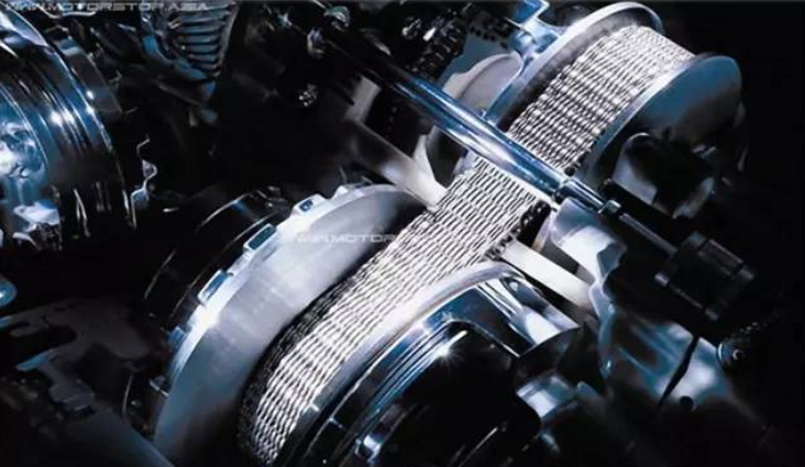

还记得CVT的结构吧,因为钢带是夹在两个锥形盘之间,这个锥形盘表面是光滑的,钢带本身和锥形盘接触的地方也是光滑的,所以就会出现一种叫CVT打滑的现象。CVT打滑有两种方式,一种是发动机的输出明显大于变速箱能承受的最大输出,钢带抓不住圆盘,直接打滑掉,这时候的现象是车子不动,转速一直往上攀升。
另外一种情况是发动机的输出介于变速箱打滑和不打滑之间,钢带一时间能抓住锥形盘,一会又抓不住,所以出现的状况就是一下子有动力,一下子又没了,就是前文提到的“起步抖动”。

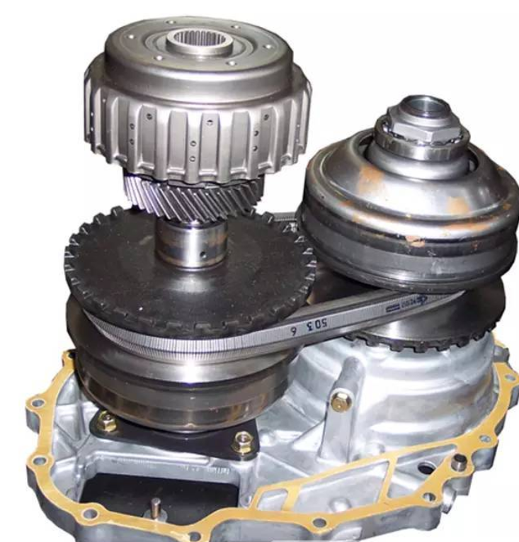

根据上面的分析我们知道这是CVT打滑,但小油门状态下,应该是不至于让钢带打滑的。因此问题就很好判断了:CVT的钢带出现了问题,一般情况是过度磨损(比如这台车经常大脚油门加速),让钢带磨损过度,和锥形盘的抓力大幅降低,这种情况继续恶化下去,就会出现根本无法起步。
因此知道问题了,解决也容易,开到维修店,让师傅换掉CVT钢带,顺便检查一下锥形盘有没有磨损,就可以解决问题了。如果换掉钢带故障依旧,那就只能是锥形盘出问题了,更换费用要高出不少。
