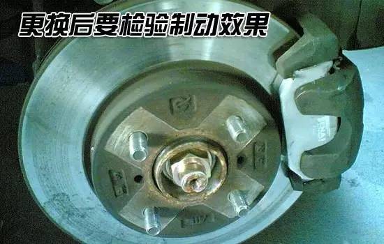

为什么刹车片更换后需要磨合?▼
刹车片和刹车盘在使用一段时间后会出现磨损,当磨损到达极限时,需要对其进行更换处理。换上新的刹车片后,刹车片与刹车盘上的接触面未能达到最佳的接触,影响制动性能,就会出现的所谓“刹不住”的情况了。因此,换了新的刹车片需要磨合一下,使刹车片和刹车盘之间的接触面积增大,更好的起到制动效果。
