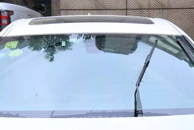

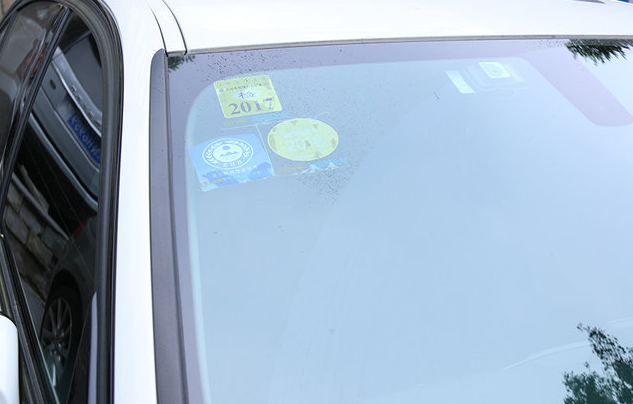

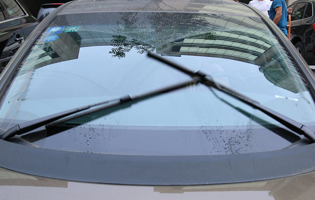

雨刷器有很多种造型,今天将要介绍的是其中的两种:平行雨刷(最常见的同向摆动雨刷)、蝶式雨刷(较为特殊的对向摆动雨刷)。
这两种各自有什么优缺点,本篇文章就来稍作分析。

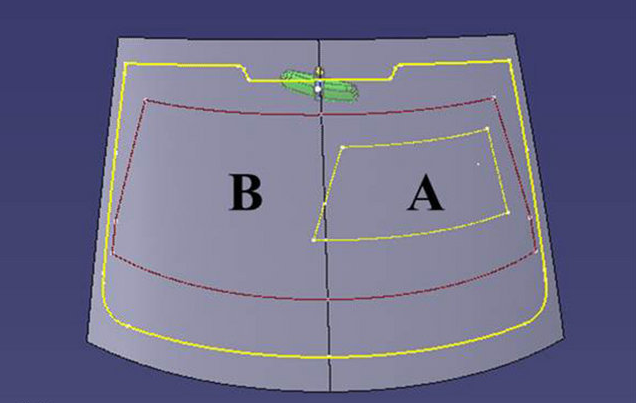

首先,无论何种雨刷造型,都必须满足国标(GB)要求,国标指出A区必须不小于98%的刮刷盖率,而B区必须不小于80%的刮刷覆盖率。
厂家选择平行雨刷或是蝶式雨刷的主要因素取决于车辆前风挡玻璃的高宽比,如果前风挡玻璃高宽比不超过0.7,那么使用平行雨刷会比较合适,反之则适合蝶式雨刷。

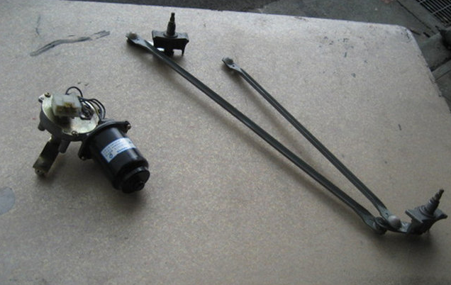

1制造成本相对较低
相比蝶式雨刷,平行雨刷可以使用更短的连杆驱动雨刷器,同时可以使用更短的雨刷片。

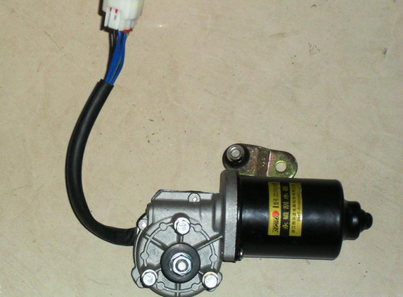

2可以使用更小的驱动马达
平行雨刷由于上述优点所以驱动马达负载相对较小,降低成本的同时又相对节约能源。

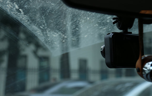

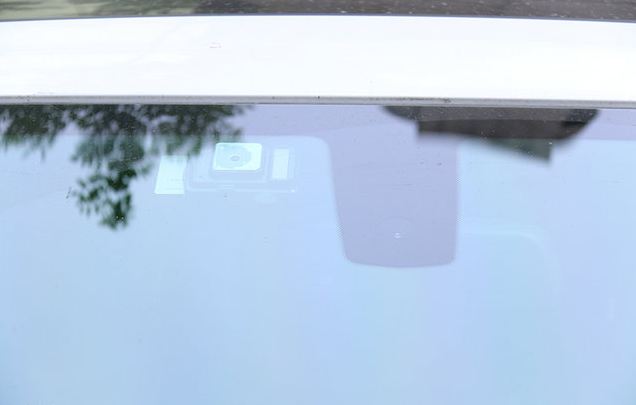

3前风挡玻璃中央部分没有盲区
行车记录仪、自适应巡航探头以及雨量感应器等装置可以完美地安放,不必担心雨刷器刷不到。

“B区覆盖面相对较小
这或许是处女座们最受不了的一件事,副驾驶位置永远是个半圆,前风挡玻璃左上角是否干净永远与雨刷器无关。

蝶式雨刷的缺点
“前风挡玻璃中央位置无法覆盖
这会导致安装行车记录仪等设备时视线受阻,只能错开这一区域安装,但记录仪的画面位置同时也会随着安装位置的错位而错位。

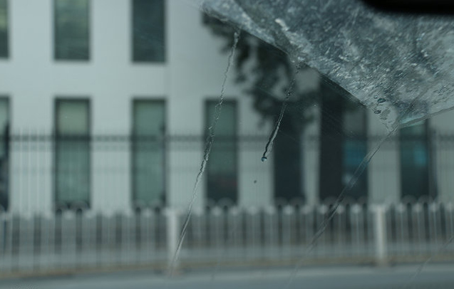

“水流会顺着中央位置流到刚刷干净的玻璃上
刚喷的玻璃水会从两只雨刷的交叉点往下流,同时主驾驶位的雨刷会把水甩到副驾驶位置。
