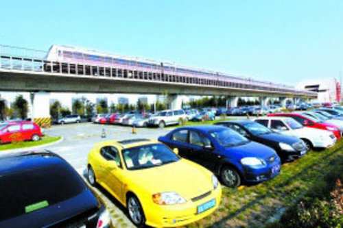

停车的习惯很大程度上决定了爱车漆面的好坏。车在路上跑时 当然也要受到外部环境的损伤,但这是无法避免的。我们能做的是应尽量减少车辆在停放阶段受到的漆面伤害,事实上相对于车辆在路面的行驶时间,停放的时间要 长得多。所以只要做好车辆停放时的车漆保护,也就基本保证了车辆的外观水准。
停放时尽量减少风吹雨淋,因为雨水中的酸性成分以及阳光中的紫外线都是造成漆面早衰的重要因 素。最完美的当然是让车子停放在地下停车场,如果没有这个条件,也应该将车辆停放在尽量少接触阳光、雨水的屋檐或者树下。但要小心的是,某些树种有滴淌树 胶的特性,一旦沾染车身非常难清除。而且有些树上鸟多,如果被带有腐蚀性的鸟粪沾上了车身,也是麻烦的事情。所以在停车前还需要做一番考察才行。
