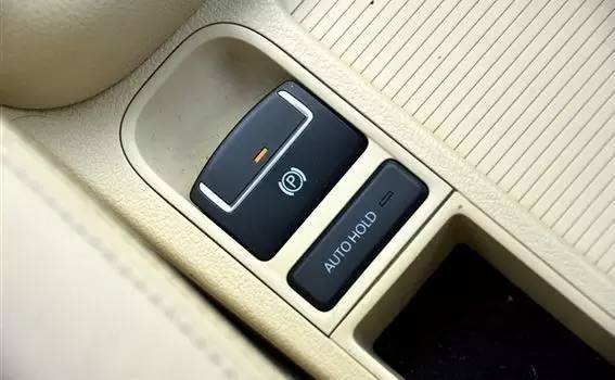

AUTO HOLD 功能:电子手刹是与AUTO HOLD是联动的,AUTO HOLD的部分情况会有电子手刹介入。
问题来了,带有AUTO HOLD车型的车辆驻车制动时,使用的是电子手刹吗?
答:否。驻车制动使用的是另外一套装备。首先,AUTO HOLD依赖的是智能刹车系统,一定要有ESP这类刹车控制系统的车辆才能实现AUTO HOLD功能。下页我们着重介绍一下AUTO HOLD自动驻车系统。
绝对有必要将电子手刹与自动驻车系统区分开来,因为自动驻车功能的实现往往并不是使用电子手刹来完成的,虽然它们看起来和我们的以往的想法和操作很接近。
我们在上下坡或者红绿灯前停车时,会使用手刹来驻车,而此时如果使用电子手刹在这个状态下会显得有点窘迫。电子手刹响应速度比较慢。我 们用手来拉放手刹的时间大概不超过0.3秒,而且人控比电控更灵活一些,而启动电子手刹需要有一个踩刹车的前提动作,和按键的响应时间(避免误操作),而 且电机运行的时间也偏长,约0.5秒。即便是踩油门时,电子手刹自动解除,这个动作也未免有些突兀,所以AUTO HOLD的功能是另外一种工况。
在前文讲电子手刹的“动态紧急制动功能”时透露了一丝迹象,那就是刹车管理系统通过ESP的扩展功能来实现的对四轮刹车的控制。AUTO HOLD正是运用了这个控制来实现自动驻车。
当车辆临时停驻,并且很短一段时间之后需要重新起动,这种情况的驻车就交由ESP控制的刹车来 完成,电脑会通过一系列传感器来测量车身的水平度和车轮的扭矩,对车辆溜动趋势做一个判定,并对车轮实施一个适当的刹车力度,使车辆静止。这个刹车力度刚 好可以阻止车辆移动,并不会太大,以便再次踩油门前行时,不会有太严重的前窜动作。而在临时驻车超过一定时限后,刹车系统会转为后轮机械驻车(打开电子手 刹),来代替之前的四轮液压制动。当车辆欲将前行时,电子系统会检测油门的踩踏力度,以及手动挡车型的离合器踏板的行程,来判定刹车是否解除。
当然,各大厂商对执行这个功能的操作方法不尽相同,大众车系在打开AUTO HOLD功能之后,在完全停车1秒之后便“冻结”ABS分泵的制动压力,完成驻车;而奔驰车型在开启AUTO HOLD功能之后,需要驻车时,要在停稳之后再深踩刹车一次,才能实现驻车。
