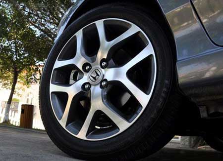

现在大多数品牌的车,顶配车型与低配车型一定会有一个不同——是轮胎与轮毂。轮胎与轮毂,这两个在最初的选车过程中直接被许多消费者无视的配置,显然在厂商眼中有着重要的地位。轮胎与轮毂在汽车使用过程中,同汽车的安全、操控、油耗、噪音等许多方面有着密不可分的联系,同时轮胎与轮毂还在默默地改变着车辆的整体视觉感受。
改装要慎重 牵一发动全身
现在许多车主已经发现,全新的轮毂与轮胎,无疑是提升整体车辆视觉冲击的绝佳选择,但是切记不可随意改装。
