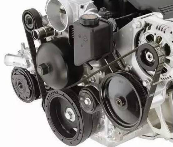

4、发动机内吱吱的响声,和转速有规律,或怠速时频率均匀
原因:这是一定需要去修理厂去检查,或使用听诊器进行探测, 一般和待机皮带轮有关系。

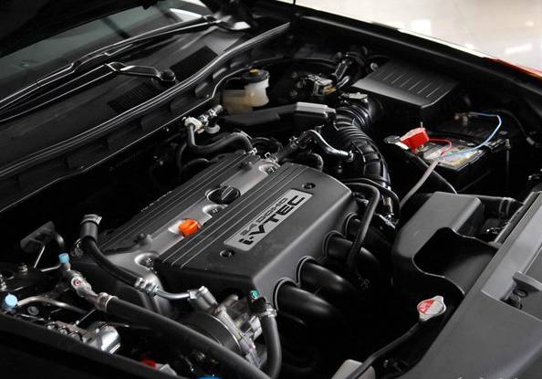

7、停车熄火后,发动机舱传来规律的嘎嘎嘎的声音,有时有嘶嘶的声音,但是很规律
原因:这种声音还是主要集中于涡轮增压的车型,可能是泄压阀的声音,或是车辆停车自检的电脑工作声音。

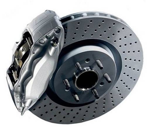

刹车异响有几种情况
1、新车,刹车盘片都是新的,因此,需要磨开,这时候刹车会有异响,异响分为震动摩擦和尖锐的丝丝声。但是几百公里后会消失。
处理方式:只要是新车出现刹车异响不用管它。 不跑偏,急刹车车辆不晃,不偏就没事儿。
2、风沙天气或尘土大的时候: 这时候会有沙粒或灰尘颗粒进入盘片之间,造成刹车嘶嘶异响。
处理方式:猛踩几脚刹车,或者不管他,过两天响声就没有了。
3、刹车片磨损到磨损区。有硬点提示,这时候是丝丝声。
当好几天都持续出现一刹车就嘶嘶的响声,而且越来越大,声音越来越密,就说明刹车片快没有了。 刹车片一般在底部都有一些硬的金属碎屑,是故意放进去的,磨到这些碎屑,就会发出金属摩擦的嘶嘶的声音,就是告诉车主刹车片快没有了,这时候就应该更换刹车片了。请注意,区别是沙粒还是刹车片快没有了,就是响声持续时间。 如果持续一周或者半个月都有响声,而且越来越大,就是刹车片的事情了。否则就是其他原因,不要误换了刹车片。
4、急刹车出现咯咯响声,并且刹车踏板感觉震动。
原因:这种情况时ABS轮胎防抱死功能启动了, 在急刹车情况下会有。出现这种情况可以不管。
