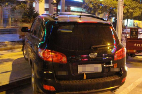

数据表明,轮胎侧面和马路牙子夹角越小,帘子线就越容易断。车辆骑上马路牙子边上时,轮胎受到挤压,就会破坏内部结构,导致鼓包,希望车主们尽量避免去做下图所示的行为。
