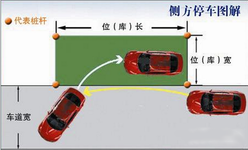

侧方位停车技巧
找到车位后,先把车往前开,跟车位前面的车保持平行,同时把距离控制在30厘米左右。
保持方向不变,开始缓慢倒车,当你右边的外后视镜跟旁边车的B柱差不多平行了的时候,就可以停下了。这时你所在的位置就是一个比较靠谱的初始位置,然后把方向往右打满,开始倒入停车位。
随后,当你车身所在的直线与停车位的直线之间呈45度夹角的时候,停止倒车。有一个简单的方法来判断45度夹角:按照这个套路来倒车,45度出现的时候,你的车头跟前车车尾的连线差不多会和车位垂直,换句话说,当你的车头后退到跟前车尾一条水平线的时候就差不多了。
向左打满方向往里倒车时,必须仔细观察右侧的车外后视镜以及车内的后视镜,掌握好车尾与后车以及墙面的距离。后视镜的镜面是一个弧面,这种设计能让你有更大范围的视野,但同时也会让物体间的距离失真。所以从镜子里观察车尾时,以为就要蹭上墙面了,其实还有挺大一段距离。另外,现在很多车都有了倒车雷达,你也可以在它的辅助下尽量安全的入位。
