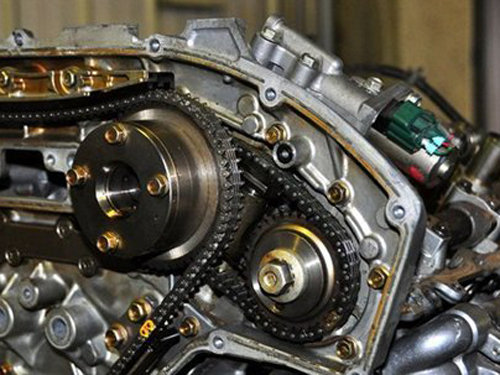

发动机正常工作依赖于各部件之间精密的时间配合,这个时间配合比如每个气门的开闭时间和火花塞的点火时间是由发动机的正时系统来保证的。正时系统其实很简 单,在四冲程发动机中曲轴每转2圈完成一个完整的气缸循环,所以正时系统最基本的就是在驱动气门的凸轮轴上和曲轴上各有一个齿轮,两者的齿数比是2:1, 这样两者通过某种机械方式连接起来以后曲轴每转两圈凸轮轴就会转一圈,各气门就正好动作一次。当然除了这两个齿轮的齿数比之外,它们的角度相对位置也必须 是非常严格的,这样才能保证气门不仅是曲轴每转两圈开闭一次,而且要在合适的时间即活塞运动到适当的位置才能开闭。曲轴的齿轮和凸轮轴的齿轮要通过一定的 机械方式来连接,最常用的就是通过皮带或者链条,这就是所谓的正时皮带和正时链条。由于曲轴和凸轮轴的机械连接必须是精确的,相互位置不能有任何变动,所 以正时皮带都是带有凸齿的,这样就不会在工作中打滑了。
正时皮带和正时链条各有优缺点,正时皮带一般由橡胶加上用来加强抗拉强度的金属丝和/或强力纤 维构成,结构简单、成本低、噪音低、不需要润滑,但是寿命有限,需要定期更换;而正时链条是钢结构的,寿命几乎和发动机的寿命相当,但是结构复杂、成本 高、噪音大、磨损后链节之间间距扩大会可能影响正时的准确性。总的来说,近年来各汽车厂商有越来越多采用正时链条的趋势。
