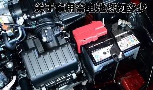

很多车主都认为蓄电池是一个很简单的东西,平时也不太注意作维护保养,其实在汽车的日常使用中,蓄电池也算得是最重要的部件之一,马虎不得。针对如何延长蓄电池的使用寿命,下面从蓄电池的维护保养、使用、修理及存放四个方面来介绍。
