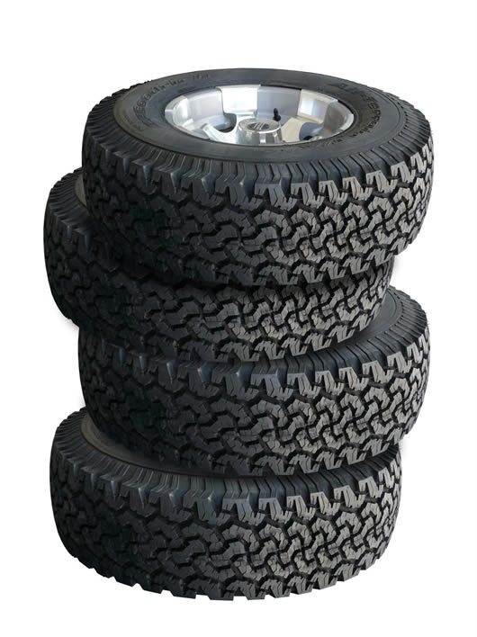

放置方式:轮胎避免竖放,哪怕是从车上拆卸下来了,也尽量採用堆放的方式存放。
