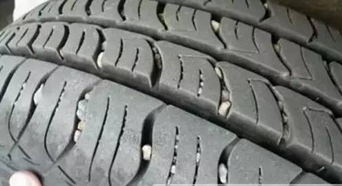

轮胎哪里比较容易卡石子?
一般情况下,小石子都会卡在轮胎的花纹纹路和沟槽里,尤其是轮胎比较大的,这些胎缝相对而言也会比较粗一些,就很容易卡小石子。开车的时候就能明显听到额外的噪音,给人感觉很难受。

轮胎卡石子会带来什么不便吗?
① 形成噪音
轮胎卡石子之后,车子跑起来会有石子与地面摩擦的声音,在车里可以明显感受到,严重时会影响驾驶员对路况的判断。如果是对于有强迫症的人来说,这真的是一种煎熬!
② 影响轮胎的性能
轮胎上的沟槽是用来排水的,卡满小石子后,排水效果会减弱。如果在雨天湿滑路面上行驶,相对来说,轮胎的抓地力或者制动性能就会差一点,很有可能会发生侧滑,对安全性有影响。
③ 引发漏气或爆胎
有些石子比较尖锐,在高速行驶时,有可能会把轮胎外层的橡胶刺破,如果再刺穿内胎,就会漏气。另外,若里面的钢丝被损坏,就会引起爆胎。

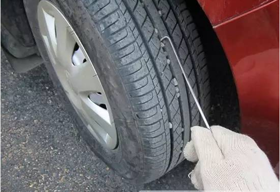

卡了石子要怎么清理呢?
简单点的办法,那就是直接抠,用钥匙或者螺丝刀这些工具,也可以是弯钩,把石子挑出来。

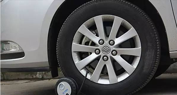

或者把车开到维修店,让师傅给轮胎放个气,再拍一拍,石子就会下来了,然后把气充满即可。
当然以上所说的也只是一个发生概率的问题,轮胎也没有我们想象那么脆弱,有些石子也会随车转动自己飞出去。但是由于有安全隐患,有时间最好定期清理一下,肯定是没什么坏处的。
