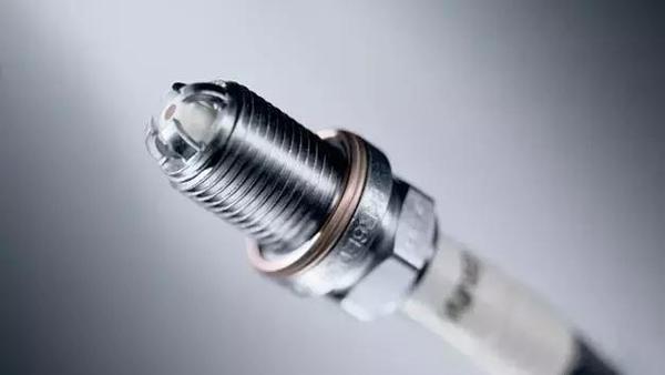

对于发动机的保养,火花塞永远是一个逃不开的部件,这个部件的寿命并不长,并且需要及时更换。如果不及时更换的话你的车恐怕就只有罢工了,那么火花塞到底什么时候应该更换呢?
火花塞种类有很多,并且每一类火花塞的寿命都大不相同,所以首先要清楚自己汽车用的是什么火花塞,才是判断时候更换的基本条件。并且火花塞的寿命根据自己的用车习惯也会产生差异,这些都是驾驶员应该注意的问题。
多久更换一次?
一般来说,正常使用的情况下,普通火花塞的使用寿命为3万公里,而贵金属材质火花塞的使用寿命为6到9万公里,不同车型汽车厂商所规定的保养周期不完全相同,所以具体的更换周期也要以汽车厂商的规定标准。不要随意延长使需要择机进行更换。

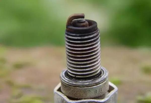

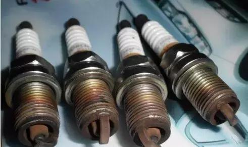

当然也可以观察外观颜色:车主可以学习此方法,在维修人员拆卸下火花塞后可以自己进行判断检查。具体办法就是拆下火花塞观察,根据以下的外观颜色观察判断火花塞的使用状况。
1、如果是赤褐色或铁锈色,表明火花塞正常 。
2、如果是渍油状,表明火花塞间隙失调或供油过多,高压线短路或断路。
3、如果是烟熏过的黑色,表明火花塞冷热型选错或混合气浓,机油上窜。
4、如果在顶端处与电极间有沉积物,沉积物是油性物时,证明气缸窜机油,与火花塞无关;如果沉积物是黑色时则说明火花塞积碳而旁路;沉积物为灰色则是因为汽油中添加剂覆盖了电极而导致的缺火。
5、如果火花塞严重烧蚀,顶端出现起疤、黑色纹路、破裂、电极熔化等现象,这就表明火花塞已经损坏,必须立即更换。
