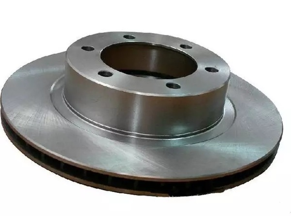

一、刹车时发抖是啥问题?
这种情况大多出现在老车身上,因为使用磨损,刹车盘片表面平整度已经有一定程度的失准了。所以建议是视情况选择采用车床光盘工艺打磨,又或者更换刹车片(对于车龄较大的车辆)。

四、长时间停放,刹车盘上有一层铁锈,正常吗?
一般民用车的原厂刹车盘都是使用铸铁材料,日常使用的话由于经常与刹车篇摩擦而显得十分光亮。但当长时间停放的话,再有点下雨、潮湿,刹车盘表面很容易形成锈斑,其实我们买车提新车时也会有这样的问题,车停在库里有段时间都会有这种现象。但这种不是故障,对刹车力影响不大,而且行驶一段一段时间后就会自动被摩擦掉。
