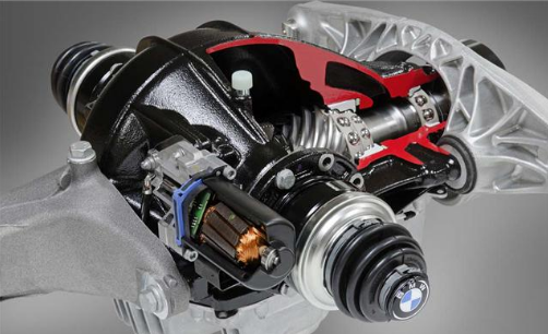

差速器

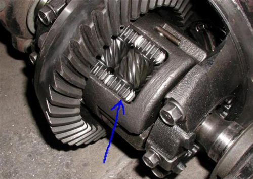

因此,这就是为啥后驱车的车底都有一个鼓包的原因了,这个鼓包里装着的,是一个叫差速器的东西。差速器,简单来说就是一种动力传输装置,它能把纵向的力量转为横向的,在此之外,它还能让其中的某个轮子转得稍微快一些或慢一些。
差速器本质上是一大堆齿轮蜗杆构成的,在转弯时,外侧车轮转速必然要更快些,这时候的差速器,由于机械结构的关系,就会让更多动力流向转速快的那边轮子,而转速慢的这边轮子得到更少的动力,于是车子的后轮就能在有动力的情况下协助前轮转弯了。
